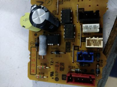

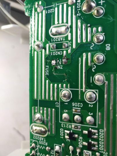

拆开外壳, 检查线路板, 由于只是 查错电源, 电路板必然有烧毁。
测量,果然发现有烧过痕迹, 覆铜板烧了,过流压敏烧了。再检查。 30欧的
限流电阻也烧了。万幸的是电源IC 没事,换上零件,接入110V ,电饭煲可以工作了,

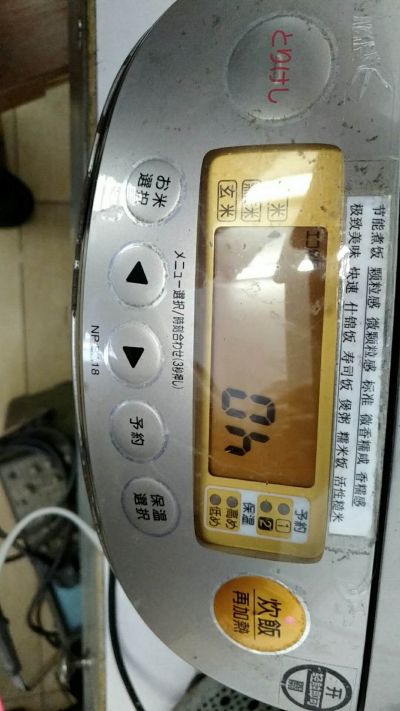

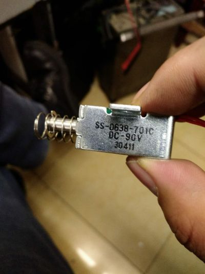

试试煲水10分钟, 电饭煲出现代码报警。回想了一下,开机时,貌似煲盖没有听到
继电器排气阀的动作声音, 心想 ,难道继电器也挂了, 果断 把煲盖拆开。 果然发现
继电器已经烧毁了线圈。
幸亏有万能的淘宝。 下单几天后到货。 换上继电器。 再一次试试水。 果然听到排气阀
动作声音。 下面。 来到本文精彩部分了。
