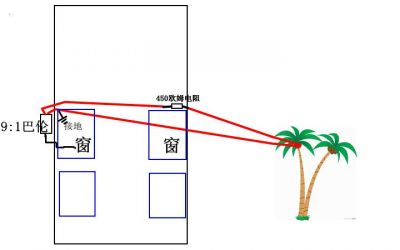

自从搬了家,没有办法上楼顶架设天线,已经很多年不开短波电台了。这么两年闲了下来实在憋不住了,试验了阳台鱼竿天线、小环天线都因效果不佳,草草收场。
最终依靠小区院子里的一颗树,架设了一副宽带行波天线,可以使用茂名叶老师的HF20A套装,也可以自绕巴伦加一大功率无感电阻自制。
架设示意如图,整个天线绕成一个周长大约为30米的三角环。由于是非谐振天线,长度不太讲究,全长30米左右效果不错。
注意一点,在9:1巴伦接地端,接到铝合金窗户,权当“接地”对改善驻波起到关键作用。
千公里内近距离通联效果不错,比鱼竿和小环好得多得多了,由于是“环状”天线,背噪不高。
供没有办法上楼顶,而使用鱼竿天线效果不好的HAM参考。

当然做DX是非常困难了,但是有胜于无,口水频率解瘾,还是非常实用了。

这天线带宽有多少?收广播怎么样?

环的形状可以随意改变吗?感觉有点像变形的T2FD。

不错。我的也是叶老的HF20A。如果把振子四五十米的话,发射和接收会不会更好?

不要直接绑到树上,要用绝缘子,否则功率大了容易打火

还不如拉长线天线,加个长线天调。我也是上不了楼顶,现在就是这样用,效果不错。

本也想做认真做支撑架把“三角环”撑离楼体远一些的,但是物业盯得紧,问我干吗的,我说家里装修,电线不直,绷上一段时间直了好穿管……所以一切都看上去绑的很随意了。不像“设施”,也不用绝缘子,不起眼才能“活下来”。
不习惯用手动天调,感觉有点麻烦。用过一段时时间长线自动天调,但是换了总不能兼容家里的机器。还是嫌麻烦。
四五十米的话没有试过,但是行波天线理论上越长效率越高吧。
环的形状应该是可以随意的,我变化过几次,好像也没有影响。
功率100w整。
