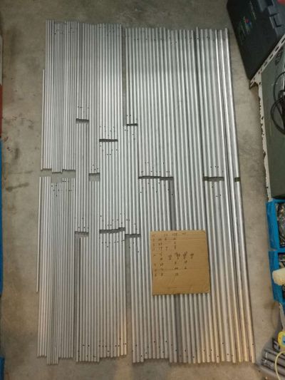

活过来了,现在全面恢复天线的定制 [复制链接]

是不是可以用台钻加V形槽打对穿孔?钻头对准v的尖尖,圆管放在V形槽上,一下钻出两个孔,打出来的该是对穿孔吧?

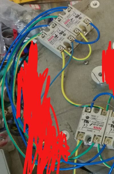

你讲的没错,打对穿孔是这个办法,但我原来那个打对空孔的工具还加上了平移的功能,不过这个过去式了,现在是旋转120度移动2CM的单孔,铝管三个铆钉铆接,这样就不存在一个径向出现二个孔的问题,铝管强度减少量就比对穿孔要小的多了。而且轴向安装的机械强度会比单排打孔安装要大的多,三轴稳定的。设备不能讲是什么结果,不过可以上个控制部份的图片

听明白是怎样的结构了。可否设计一把带标尺的钳子,有两个尖爪,像香槟酒的开瓶器那样夹住管口,用爪子在铝管上一抓两个点,然后依次转动爪子120°,并移动2cm,抓出更多的点。最后再上V刑槽钻孔。这在理论上是可以满足转动任意角度和移动任意距离的需要。
泄密了,我看出来了,是利用一个圆盘上操作的,可能是光控开关。也可能只需要三条光线(分别对应三个需要的角度),圆盘固定在管口,转动铝管,圆盘也转动,当光线照射到钻头,证明转到位了,就下钻头了。

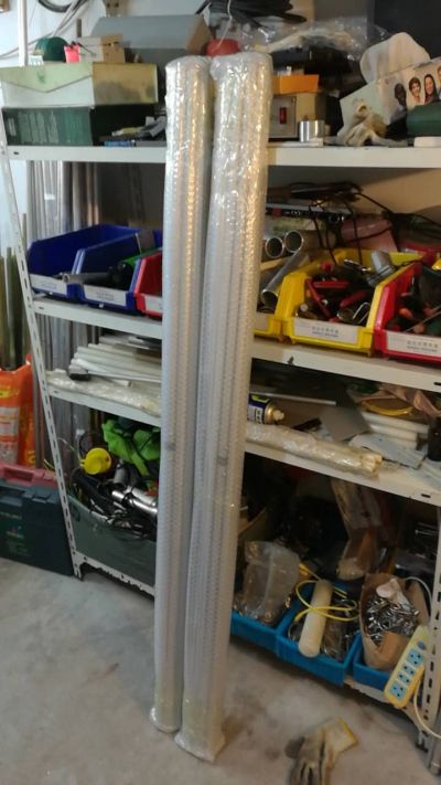

天线才是主角。5EHX的天线越来越精致了,20米波段的三单元八木天线,6公斤已经相当的轻了,收起来多大的尺寸?关键是最长的单节铝管有多长?
73!
DE BD7IHN/赵向东
离线BG5EHX
4680
只看该作者 12楼 发表于: 2017-06-15
收起来的长度是一米五,再小就不利于安装了,实际上要是二米一节会好安装的的多,但二米就没法放车里了。
天线的总重量是大于六公斤的,但是装起来后,有一部份振子是要更换的,也就是三单元低波段不用,会放着,四波段装上去,这时重量在六公斤左右

看到过很特别的钻床,上面安了一排钻夹钻头,一打就是一排孔。

这事搞完搞快装,后面差不多三个月有二十几付天线搞完要搞顶头电控转向器了,也是个费脑子的事

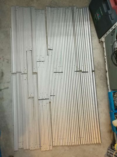

二套Y3C11的振子管搞定。
