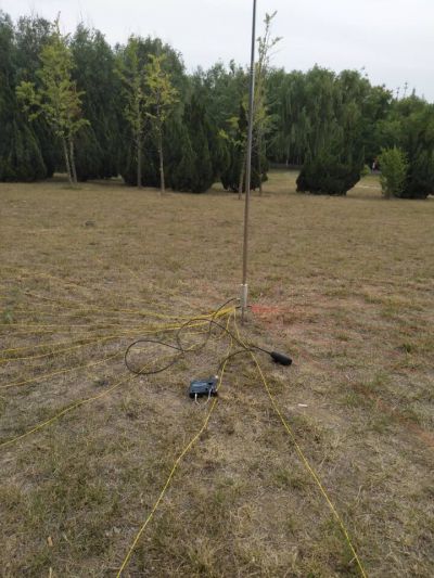

7兆轻风必拉挺风绳。请问地网26根7米够密了吗?

只看该作者 1楼 发表于: 2017-06-07
地网越多越好!

只看该作者 2楼 发表于: 2017-06-07
地网是什么材料的?

只看该作者 4楼 发表于: 2017-06-07
地网三组,每组5根,长度是常用波段的1/4波长。一共15根

只看该作者 5楼 发表于: 2017-06-07
回 超级摩托 的帖子
超级摩托:地网三组,每组5根,长度是常用波段的1/4波长。一共15根 (2017-06-07 10:54)
你用什么导线?我在五金店买的装修用多股铜线,两年后,全氧化成白粉了。

只看该作者 8楼 发表于: 2017-06-07
回 李铁柱79 的帖子
李铁柱79:你用什么导线?我在五金店买的装修用多股铜线,两年后,全氧化成白粉了。 (2017-06-07 11:02)
铝丝镀点铜,上过同样的当
新的一拉都一段段的,强度非常差。时间一长被氧化就是粉末

只看该作者 9楼 发表于: 2017-06-07
地网建议用灰排线,10米长

只看该作者 10楼 发表于: 2017-06-07
钢钎没有插到底,小心倒下,那样天线就会摔烂。

只看该作者 11楼 发表于: 2017-06-07
我又弄了一捆四芯的电话线,跟排线效果应该差不多吧?

回 BA7CK 的帖子
BA7CK:钢钎没有插到底,小心倒下,那样天线就会摔烂。 (2017-06-07 17:11)
地没有浇水,太硬了,拿锤子往土里砸好久才插了20公分

回 BG2UTJ 的帖子
BG2UTJ:地网是什么材料的? (2017-06-07 09:27)
0.5的非标电源线
