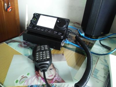

为解决外出不再背负沉重的设备天线和能在环境很差的情况下能出台通联,从去年10月回穗后就在筹备远程控制,终于有了结果。
特别感谢BH7KSF的指导和帮助调试
感谢BH2UU和BD7IU帮我搵到机器。
今天下午去近处的公园试机,1258控制端通过WIFI与开通“便携式热点“的手机工作。
在手机网络不忙的情况下很少有断续,但手机网络较忙的情况还是有断续的,特别是会出现7100面板断电的情况。
不过还是以固定点的WIFI为主,用手机做“路由器”一是不可靠另外消耗手机流量也大。
手机WIFI遥控电源插座也很可靠了。

在本坛按照NQ等老司机分享的资料来连接和配置的,关键是主机侧要有公网IP地址,控制器侧填写主机侧的动态域名就可以了,如果在内网使用,控制侧直接可以填主机侧的内网IP地址。

480主机在乡下,乡下只能用无线上网卡,面板在市区,还请老师们指点一下,能否用1258盒子?

买个带有线网口的4G路由器接在电台端的1258网口上,设置好1258的IP,把13000-13002这几个端口做端口映射,然后在面板端1258的Radio settings那里输入电台端1258的Dynamic DNS settings动态域名,保存重启,等待片刻即可。
