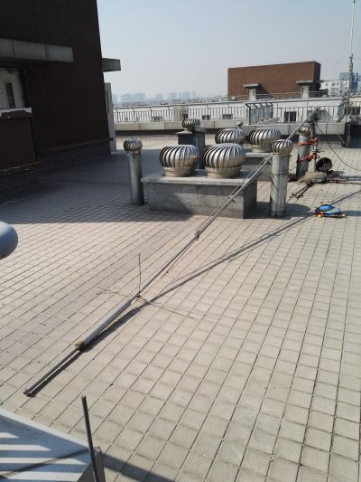

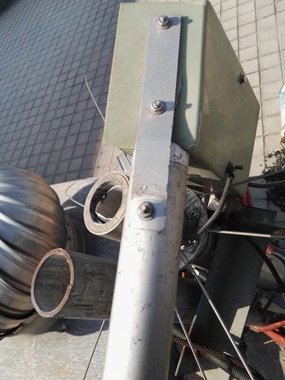

一直没有地方安装。物业刚刚同意  装上也就几个月   没闲到  会从根部断裂折了     求助下各位高手老师   哪位能帮我修复下    。万分感谢      我的联系方式13071171105         谢谢了请尽快

拉了风绳~~~

我的也是哪里断裂了,找个氩弧焊师傅就能焊接,修复以后用砂轮片打磨完好无损

在修复以后,要用风绳拉一下,原装的是两层管子符合在一起的

拉风绳的都断了,这玩意不能拉风绳
12769
只看该作者 6楼 发表于: 2017-03-04
天线体上不要拉线……老常识了

里面套一截合适的管子,外面弄个上下很宽的抱箍,螺丝对穿。

天线接管要1到2米以下才固定在墙上,整根天线和及以下1到两米不能拉任何风绳,有风来让天线随风飘摆,应力集中在钢管和墙的固定区。
90几年就用这玩意了,出问题的是绝缘材料老化击穿。
国内第一款的copy版的原型,还是我们借出提供的呢。

支撑管子不要过粗,一般40到50mm的镀锌管,要留做够的长度贡献出来摇摆。最好2米。

照片现场没有发现拉了风绳,楼主拉风绳了吗?
