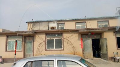

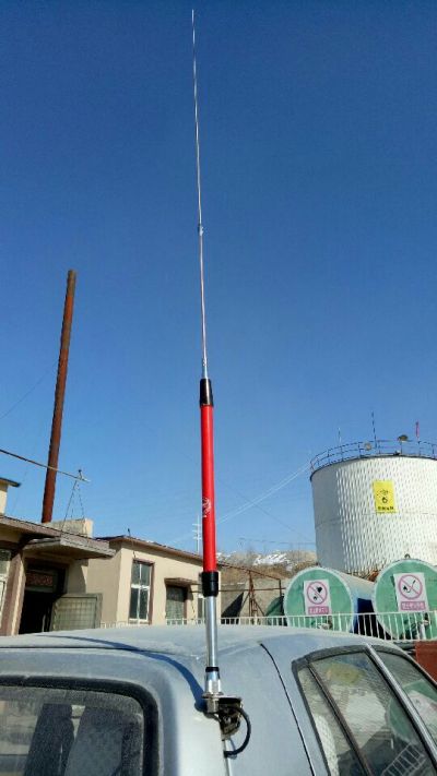

本来没报啥希望,能收听解闷就行,毕竟只有1.5米长。试了一下发射,在14.270  USB 25W功率,吼到了宁波,通上了BG5HEK,QTH山沟里的工作单位,可能传播极好。7023 CW没有回应,不知是没人还是效率太低。
天线是RH10,有裸照。

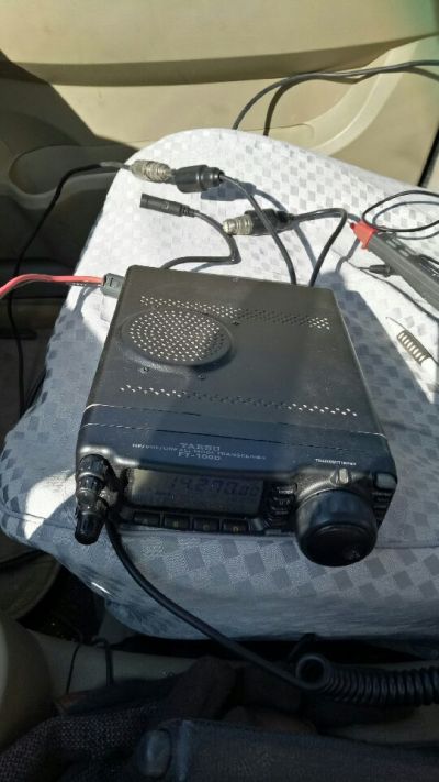

电台是冷藏多年的FT100D,还没有装完,临时试机。

加地网,效率会提升。
带宽比较窄,应该可以微调至最佳。
如果玩jt65,这个天线已经足够通全球了。

RH10M 7-430MHZ车载天线 首先这是个车载天线 性能在有传播时放在车顶上7区2区都通过功率5W以上 如果放在空调上离物体太近发射受影响  接收凑合 放到楼顶效果会好很多 和其他天线没有相比性 玩JT65最好...

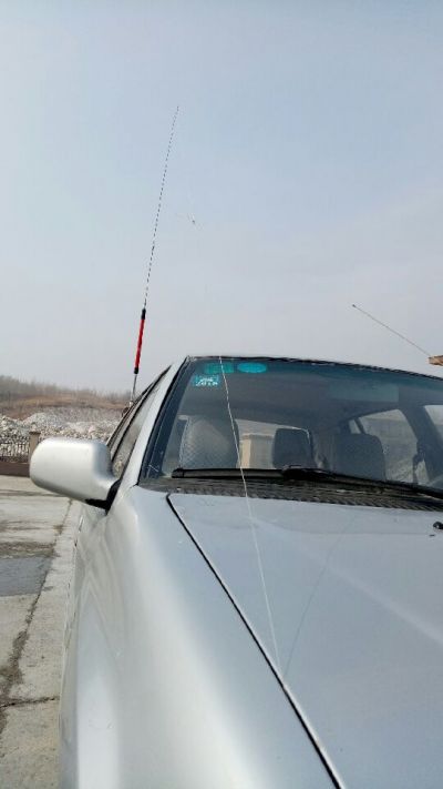

呵呵,有戏
把振子加长了1.6米,11点50在7023通到了bh1ngg/m,我收559他收419,好在噪声不大,抄收完全没有问题。都是/m

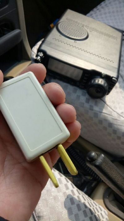

求电键内部果照
