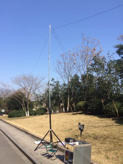

       通常野外架台用天线,多考虑短小轻便,但效率就会打上比较大的折扣。其实野外几乎没有空间限制,也很适合需要大空间的天线,只是要求架设能够比较方便。ARRL天线手册上介绍了一种长线V形定向天线,又有与三单元八木媲美的增益,因此趁新年假期作了一些试验,感觉效果不错,特将资料与大家分享。
      这天线的基本设计是水平偶极天线,臂长20.9米,全长对7MHz、14MHz 、21MHz 、28MHz 分别是1、2、2.67和4波长。架高7米,两臂水平夹角分别为180、90、80、70度时,用MANNA-GAL分析的结果,增益对这些波段分别为0.4、3.25、3.51、5.03Gh dBd (同等条件下相对常规1/4波长水平天线的增益),在14270频段上,增益超过3分贝,相当于发射机增加了1倍的功率。
     该天线在常用的业余频段上特征阻抗都远高于50欧,因此如用50欧同轴电缆做馈线,将会有巨大的传输损失。用TLW3传输线分析软件分析的结果,7050频段上10米RG-8A同轴电缆的传输损失为9.2dB,那就没有意义了。为此设计了用振子相同的4平方铜线制作的600欧梯形线,两线间距16.8厘米,用电工布线的塑料短管每隔30厘米固定,结果10米馈线损失降为0.25dB。
     用TLW3软件设计了匹配用的天调,空心电感10uH,分为10个抽头,配一个154军机上拆下的9~82p微调空气电容,加上一个用23mm镍锌氧磁环绕制的电流型巴伦,可实现对这幅平衡天线的良好匹配,实测这四个频段的SRW分别为1.46、1.12、1.27、1.15。
    整个系统的连接为:天线--8.2米600欧梯形平衡馈线--天调--0.6米50-5馈线--电台。野外架设还是相对方便的,关键是找一个足够大的场地,两端找两颗距离超过40米的大树作支撑,用拉绳调节距离,中间用一根7.2米手摇杆支撑,梯形馈线需要斜向拉离金属支撑杆。
    今天中午实地架设测试了一下,在受场地限制只能将振子南北向拉开,天线主辐射瓣东西走向,且14270传播非常不稳定的情况下,在杭州通到了贵州凯里、广西梧州,信号有59,广东珠海的报告有58。前面两个QTH我在平时用架在院子10米高的标准DP一年里也难得成功联通一两次。
    有图有真相,附上野外架设的照片。

非常好,效率很高的天线.

请上天调图看看
