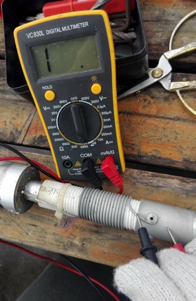

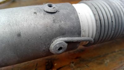

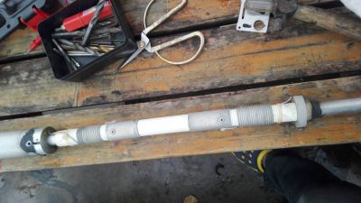

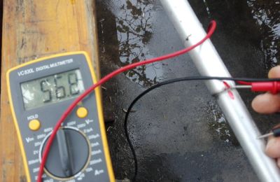

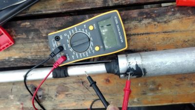

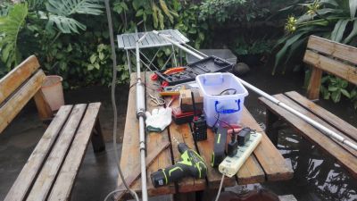

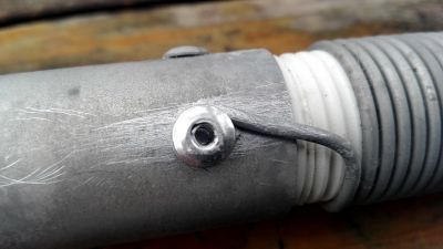

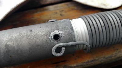

用了几年的730正V天线越来越差了,趁天气好拆下好好修修,
不查不知道原来成这样了,
有好几个地方竟然接触电电阻成这样了,难怪驻波变得这么大,
重新打磨,铆接
[ 此帖被BG7RCX在2016-12-28 09:34重新编辑 ]

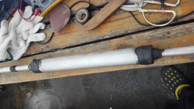

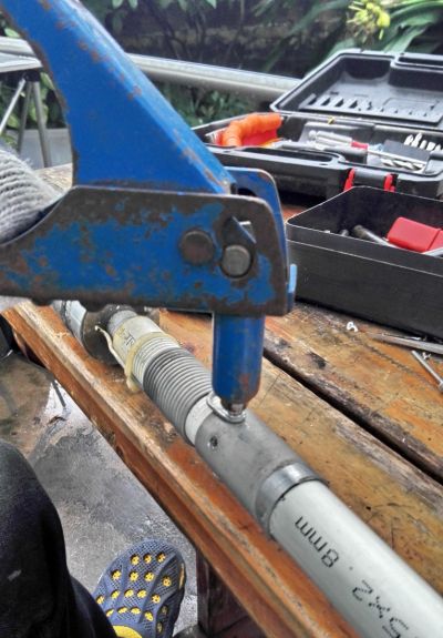

处理后用防水胶密封好

这个与R8的一个道道,这里上下夹垫片,把线头稍微打扁,大铆钉压。
1.不锈钢铆钉劲大,但不了解不锈钢铆钉与铝管起不起化学反应。(铜与7075铝射频中就起化学反应,一圈白粉)
2.可以提前买一管导电软胶或涂抹防氧化油漆。
3.在密闭环境涂抹黄油可以,但此处能否保持低温-无水就考虑好,别加龟高温-日晒黄油化了。

铆前不防先涂导电膏
