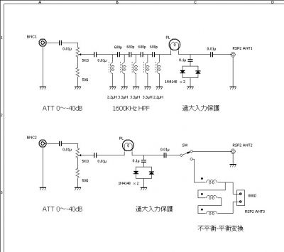

SDRPlay RSP2 天线输入保护电路 同样适合其他SDR接收机保护

日本SDRplay RSP2客户 呼号JH8RZJ,他也是很疯狂的DXer,拥有ICOM 7851 土豪级短波电台.
资料来源
http://blog.goo.ne.jp/robitaiii/e/2329724d0bd23003da7c54fa757d650f
这个保护电路 含有2-30MHZ 滤波器, 保护电路,特别针对RSP2设计的,但是原理实价稍加改动可应用其他SDR软件无线电接收机设备的保护

发表于: 2016-12-21
直接输入10瓦能行吗
