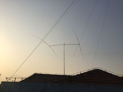

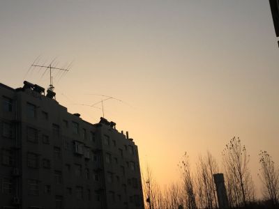

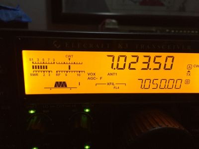

周六上午把40米2单元架好,用天分扫一遍,结果很意外,这个天线全波段驻波天分显示1.6左右,也真是邪门了,给500打电话,得到的回答是天分坏了,妈了个巴子的天分也坏了。最后直接上机器测试,因为没有驻波表 只能看k3和功放的驻波显示,7000-7120驻波能控制在1.8以内 带宽还是相当不错的,看了下时间已经是周六下午4点多了,赶紧开机和我的倒V对比一下信号强度,我把倒V接到K3的RXANT上 通过对比2单元的底噪明显比倒V低1-2S,我通的第一个台是在7016的N6XI,倒V能听到但是分辨不出来,切换到2单元很轻松就能听明白全部呼号,接收效果也明显强于倒V,不过听JA的信号,这个2单元比我倒V稍差一点,因为2单元快装指向0度左右,说明这个2单元方向性还是很强的,为了给500提供个比较准确的数据 扫地期间我来回切换2副天线来收听,不过终于还是有悲剧了,突然闻到一股烧焦的味道,经过各种闻,闻,闻,确定是从k3里面发出来的,NND烦了一个低级错误,经过检查。因为2副天线距离近 把K3的IF接收板子烧掉了,不过还好 只是RXANT有问题,K3整体接收还是好的,万幸啊万幸,玩个电台鼻子好缘来也这么重要。最后给BA3CE打电话确定是个小小的问题,一个放电二极管坏了,就是一个小小的放电二极管起了很大的左右,要不后果真的很严重,K3的保护做的确实好,退一万步讲,因为K3都是插接件,那个板子坏了直接换个那个板子就是,影响不到整体。

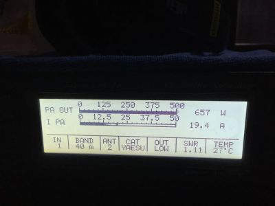

四:1.3K的散热要比1K好多了,主叫温度控制在30度一下无鸭梨(这个是让翻总看的)
