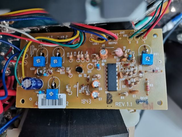

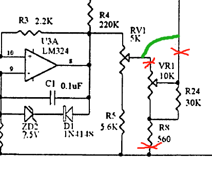

老师,GSS下面的123是不是接在外置调位电位器上的那三根线啊?另外,GSS短接和1、3是同一个点吗?我不想拆下电路板,那样一是麻烦,二是我没有经验,担心拆下来不小心把别的地方弄断线我接不还原。如果GSS短接的是1和3,我就直接把电位器线剪掉然后把线短接,这样就不用拆电路板了[表情]
只能帮你到这了。。。自己测测看,我找不到背面的图。

谢谢老师,我刚才把电路板拆下来测了通断,发现1和2短接就是您说的GSS那两个点短接是连在一起的,短接后是不是可以直接把外置电位器取掉了?然后直接通过RV1把电压调到13.8V即可?

BH8BJZ:谢谢老师,我刚才把电路板拆下来测了通断,发现1和2短接就是您说的GSS那两个点短接是连在一起的,短接后是不是可以直接把外置电位器取掉了?然后直接通过RV1把电压调到13.8V即可? (2021-11-19 19:13)
对,前提是RV1没坏

老师您好,刚才已经按上面的做了,现在电压可以上到13V以上,但是感觉不是有问题,把RV1调到最大时,有时候电压最低13.5,有时候13.8左右,有时候又是14-15V,感觉随机性很强,很不稳定,而且电压表指针也一直不稳定,在短接后,有短暂的时间突然恢复正常,但随后又变了,调整RV4电位器,发现指标摆动很大,但是没有规律,因此起不到校准作用。难道我这些电位器通通都同时坏掉了???有点郁闷!

很有可能。。。你把RV1换成两个固定电阻看电压能稳定下来吗?检查一下R4 R5 R7 是否虚焊?

检查过了,应该没有虚焊。家里没有其它电阻...电压现在不稳定,电压表也不稳定,调整RV4可能出现突然就不起表的情况,在左右调整的时候会突然闲到最大然后归零,稳不住。

RV4串联在电压表回路,只和电压表指示有关。如果调整RV4时候指示波动,应该可以确定是RV4挂了。RV1是调整实际输出电压,如果调整RV1实际输出也剧烈波动,那就都换掉吧。

之前用的是国产复活剂打了没用,又新买了瓶WD40打了还是没有用。电压RV1打到最左边也只有11V多并且不稳定,如果用起子使劲拧到最大不松手,电压最高可以到17V左右,松手就回到11V左右跳动,基本上可以判定RV1坏了必须更换。RV4也是一样,出现没有规律的不起表或摆动情况,偶尔又恢复正常指标也准确,但随时可能不起表,所以准备还是都换掉吧,几个电位器同时坏掉,这小日本设计得真巧妙啊!
另外 ,看了前面的友台说换成3296多圈电位器,是那种三个脚的蓝色的吧?三个脚位置该如何替换呢?谢谢指导啊!

用3362就行,这场合没必要多圈。买Bourns原装的。

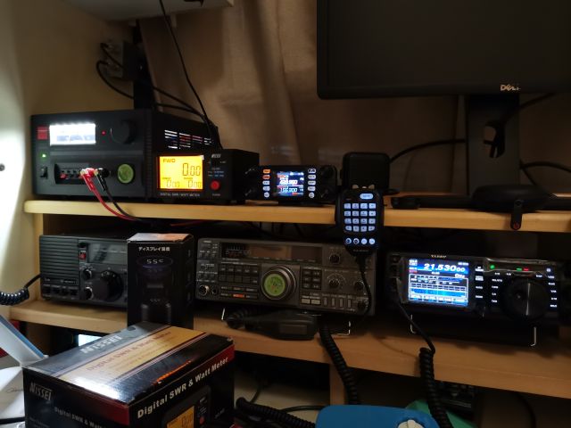

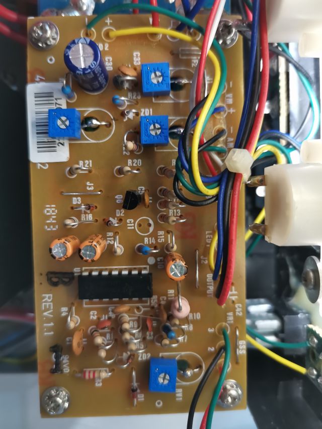

感谢BI1EIH老师的指导,今天新买的3362终于到了,花了半天时间把控制板上的RV1、2、3、4全部换掉了,并且短接了GSS(去掉了外置可调开关的功能),调整RV1把电压固定到了13.82V。为了保持完整外观,还是把外部可调开关装回去了,只是没有接线(控制板端的线我也没剪,万一哪天想还原外部调整功能,直接把电位器端焊上就恢复了)。
发现3392这个单圈电位器可以用,但是用在RV1位置调整电压确实不够精准,稍微拧动一点点电压变化就很,需要一定的耐心慢慢调整(强迫症必须调到13.80,但实际上我调到了13.82,给了0.02v压降空间和万用表误差,想着高一点无所谓,尽量不要低了,不过这个电源在100W内应该不存在明显压降)。
另外还加装了LED照明,使用了两段共6颗灯珠,感觉有些偏亮,主要是灯光颜色没选好,我选的暖白色,但实际并不够暖,也就只能将就了,因为电源已经敞开放那里半个月了,里边也积了些灰尘。

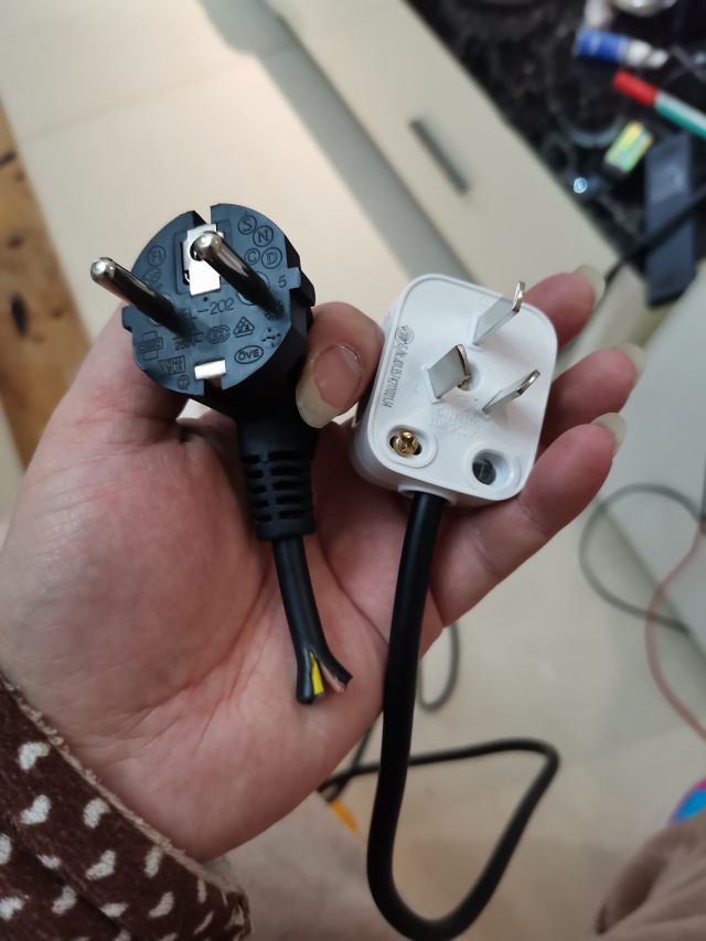

此外,还改装了电源线插头,原来是德标没有地线,感觉不是很好,所以买了一个公牛10A插头,开始还有点犹豫要不要剪掉原厂插头,后来想了想反正已经过保了,机器也拆过修过了,要改就改彻底,就索性剪掉了。现在试用了两三个小时了一切正常,FT-991A短波100W也妥妥的,不过我发现100W发射时的电流在持续发射两秒左右之后会降低一点点(电流表指针会回一点,电压表纹丝不动),不知道这是不是991A的正常现象,50W-10W都没有这个情况。
非常高兴终于自己动手弄好了,再次感谢指导和帮助!
