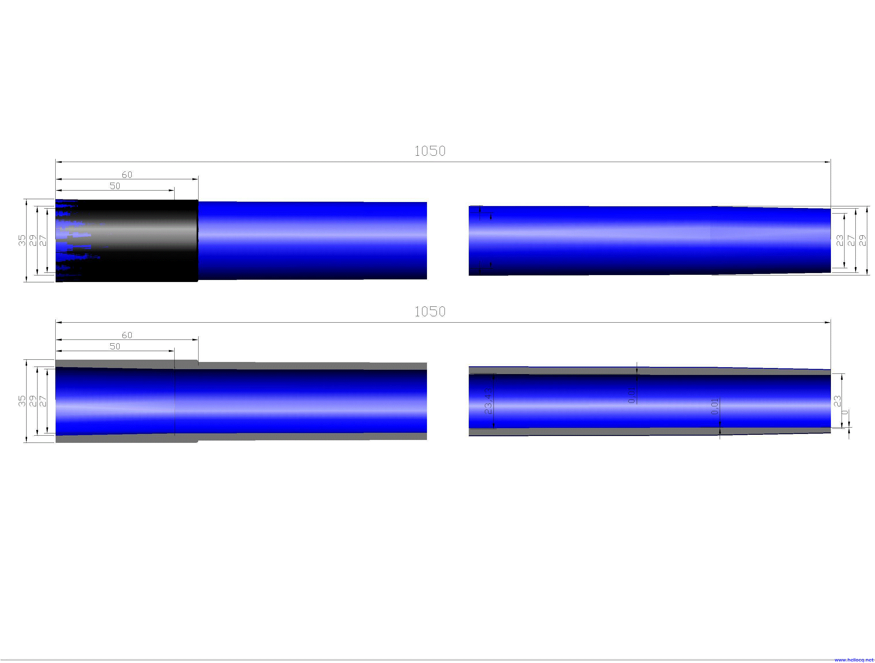

回 草原之夜 的帖子
草原之夜:
插接100毫米 3根插接 那就是每根1250mm左右,3根接在一起总长度就是3.55米,大头最粗18毫米 壁厚2mm 内径14mm。小头外径14mm 壁厚2mm,小头内径8mm,这种管子如果是做锥度管,可以不限根数随意插接但是不好看,如果是直管加套管这样好看,但是8毫米的模具只能用机器做才能保证直度,但是数量太少不值当开摸具,手工做的话8毫米的模具中部下垂厉害呀,一般手工活模具最细要16毫米餐能保证精度(也就是内径最细不能低于16毫米,我再想想办法,看看细点的模具有没有现成的

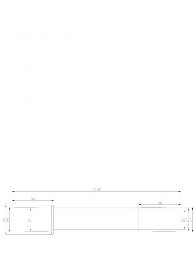

闲着没事画了个图纸

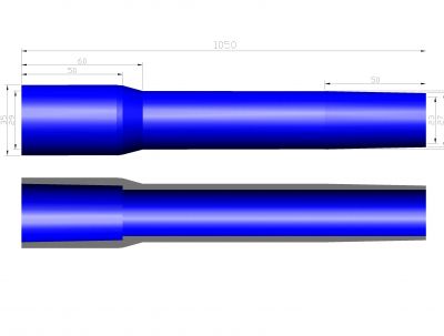

回 BG4NFU 的帖子
BG4NFU:
[图片]闲着没事画了个图纸
草原之夜:
[attachment=700249]闲着没事画了个图纸

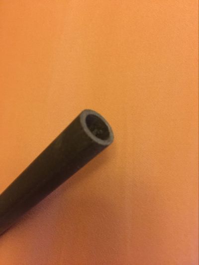

只看该作者 30楼 发表于: 2016-06-24

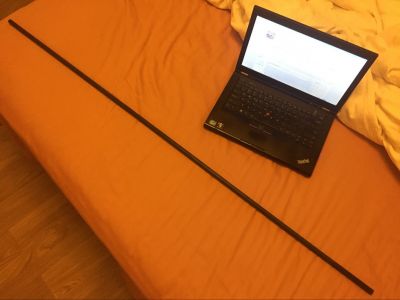

130CM 长  14MM 外直径  厚2MM    军标标准制作 外表皮无油漆 抛光处理 黑色纯玻璃钢添加耐候性材料  强度高
项目多余几十根,想要的留言。
做HEXBEAM COBWEB 的好东西,但是不适合做 SPIDERBEAM

只看该作者 32楼 发表于: 2016-06-25
回 BG4NFU 的帖子
BG4NFU:[图片]闲着没事画了个图纸
(2016-06-24 18:53)
找到了一套模具,小头内径22mm的,您看合适不? 不合适再换其他尺寸的模具

只看该作者 33楼 发表于: 2016-06-25
回 草原之夜 的帖子
草原之夜:找到了一套模具,小头内径22mm的,您看合适不? 不合适再换其他尺寸的模具
 (2016-06-25 07:33)
SB 的原装尺寸是多少的?我记得是30+,最好做几根出来,接到5米看看下垂不下垂。
另外 好像楼主要的是 COBWEB 的杆子 不是 SB 的吧?
