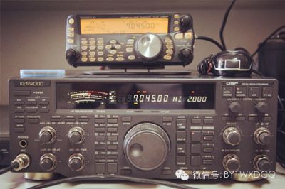

大的机器比小的机器性能好
  这个命题的意思是,如果拿80年代的台式短波机和90年代的小型短波机相比,前者的性能未必胜出。如果是同时代的短波机,大型的机器一定比小型的机器性能好,这是不容置疑的。7080年代的短波机,结构复杂,体积庞大,看起来很威武。其实这类机器采用小规模集成电路和分立元件,所以体积无法进一步“缩水”。直到1993年,Kenwood公司推出了第一台按照台式机标准生产的“缩水”了的TS-50,内部全部采用贴片元件生产,台式机的体积才得以缩小,TS-50是当时体积最小的短波机。80年代的短波机元件大多到了老化期,即使外观很新其实内部元件已经逐步老化,经常使用的还好,就怕不用老化得更快,这类机器的性能得不到保证。典型的症状为跑频、本底噪音增大,音质变坏等等。因此,对于老式短波机,尤其是价格高昂的老式短波机请大家采购时慎重。如果机器已经老化,即便用综合测试仪调整也很难调整到最佳的状态。

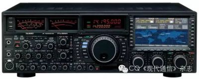

专业机比业余机好
  专业机的外观设计几乎都是非常简单的,只有寥寥几个按钮和旋钮,可以调整的内容不多。专业机的电路设计严谨、结构设计结实,性能有保障且能够经受住用户粗暴地使用。但请大家注意,许多专业短波机不能覆盖短波全段,甚至不能够在业余段发射。还有些专业机只有SSB模式(有些机器只有USB一种模式,没有LSB模式)AM模式,没有FM模式甚至没有CW模式。一部分专业机只能够以频道的方式工作,这样临时调整工作频率就很麻烦,实用性差。
  所以,尽管专业机性能优异,我还是建议新手在购买短波设备时有的放矢,有选择地购买业余短波机。这样可调整的项目更多,玩起来也更有乐趣,更适合HAM使用。当然,各人有各人的玩法,我就比较喜爱专业机的做工和优秀的性能。

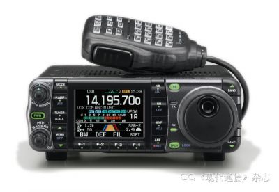

宽频短波机更先进
  宽频短波机,例如FT-100IC-706FT-857FT-897等等机型迎合了现代人贪大求全的心态,从短波到U/V一个不少。但因机器体积的限制,还要兼顾各个频段,受成本限制,制造工艺上必定有所欠缺。从这一角度来看,同时代生产的纯短波机效果超过宽频短波机。

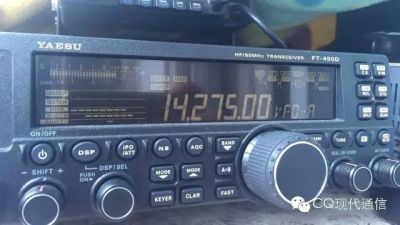

发射功率越大越好
  有一些朋友认为机器的功率越大越好,往往在购置机器时特意选择150W200W的机器,甚至还有些HAM不顾自己的呼号可以使用的最大功率,偷偷地购买功放使用。
  理论上,0.5W的发射功率即可以使信号通遍全球。短波远距离通讯的传播主要依靠电离层的反射,如果失去了电离层的反射,即使再大的功率也是无济于事的。100W的功率在S B短波通讯中已经绰绰有余了,如果您的天线不好,即使1000W的功率发射出去,对方清晰抄收了您的信号,但返回的信号您收不到又有什么用呢?因此,还是花一些时间和精力改善您的天线吧。
