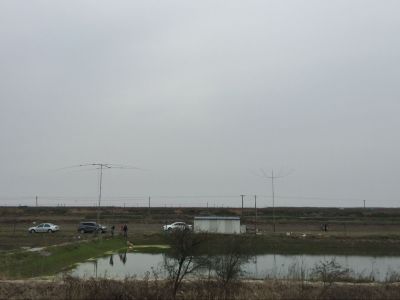

天线:HEXbeam(10米、15米、20米);240八木(40米);倒V(80米)

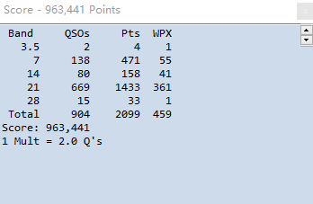

成绩:958,136

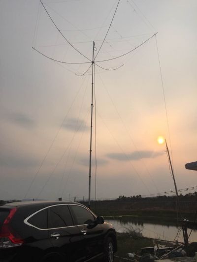

  比赛选址:空军靶场竖起天线

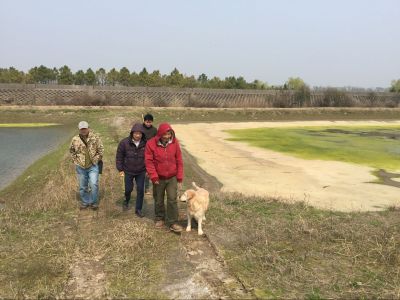

经过一番研究论证,位于秦山镇钱塘江入海口防汛大堤外的一片区域进入了大家的视野。这里地处秦山核电站和南北湖名胜区之间,曾经是空军靶场的所在地,目前成为了当地村民的虾塘,周边500米范围内没有任何永久建筑物和干扰源。

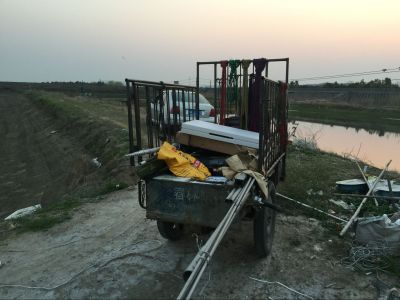

于是从比赛前几周起,BY5HB团队就开始张罗解决临时板房、天线架设点以及水电、饮食、住宿等基本后勤保障的问题,BG5EFD和BG5EHX两位本地HAM辛苦付出,出色完成了为大家打前站的任务。
好在这次3月底的天气还算给力,比赛期间始终是晴天,除了晚间风力较大,白天有太阳晒着还略显温暖,因此外部条件并没有给团队带来过多的困扰。

比赛开始前,BY5HB团队就把这次比赛的场所定义为试验性的,最大的目的就是希望通过比赛来检验电磁环境,因此参加的是MS组。而且我们只带了一部电台,并没有设置系数台,所以又是一次“No Plan”的作战计划。再加上团队原本的关键人物BG9XD这次被BY5CD拉去打MS,其他人员或多或少受工作时间影响,不能完整参赛,所以能坚持到最后的主力OP数略显不足,便没有制定48小时的参赛计划,周日晚间就匆匆收场各回各家。赛前估计QSO数可能在800左右,最后实际数字为900左右,基本实现了锻炼队伍的目的。

在主叫未果又没有系数台辅助的情况下,OP们只能靠花较多时间扫地来捡回一些系数。尤其是下半夜,睡梦中听见BD5HST仍在40米上坚守岗位,精神十分可嘉。在周日傍晚即将打道回府前,BG4HRM主叫时终于又出现了一次对欧洲的传播高潮,而且还有一些大台主动来扫我们的WPX系数,让大家直呼过瘾。最后时刻,我们冲900QSO成功了,但冲100万分没有达成,略显遗憾。
通过日志可以发现10米波段这次做得比较少,其实在最近几次比赛中该波段的表现始终比较可怜。对比BY5CD赛后的日志也发现情况大抵相同,所以看来是传播条件的问题,希望今后比赛中的传播条件能变得好起来。

根据计划,我们将以集装箱作为建筑主体,分上下两层叠放,成90度角分布,一层为休息娱乐场所,可放置多个上下铺床位,二层为电台室,周边竖立三个天线铁塔。集装箱上还可以辟出一片观景平台,或许不久的将来就可以隆重邀请大家来这里喝喝咖啡,看一看我们的“海景电台”。

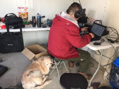

另外感谢BD5HST的爱犬Amanda,这条乖巧的金毛犬总是用大眼睛瞪着我们,苦苦哀求大家陪它玩水、玩扔瓶子,给OP们被换下休息的无聊时光增添了不少乐趣,让大家始终都能保持一份愉悦的心情投入比赛。

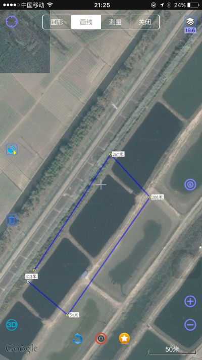

继续上图,地址的地图
