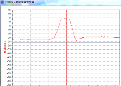

2,调校中频通道,调整好后,灵敏度大增,现在7050上一堆东南亚人在叽里呱啦,听不懂

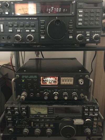

来张合影

顺便将话筒座接线改为与ICOM一致,刚好插座一样,都是8芯的,ICOM的话筒直接插入使用,非常方便

bg7bvi:2,调校中频通道,调整好后,灵敏度大增,现在7050上一堆东南亚人在叽里呱啦,听不懂
....... (2016-02-26 00:49)
BVI兄,能否把调整中频通道的经验和方法共享学习一下啊?
