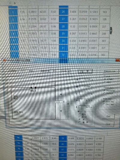

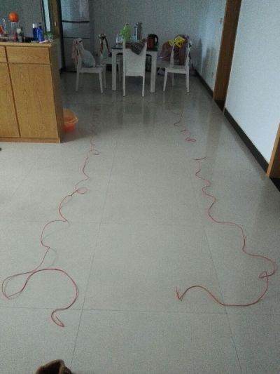

按计算尺寸直接做的,,21.000驻波1.2**21.400驻波1.6,,,想修剪一下,中心频率做到21.200

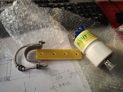

就是按这个做的'用的5ik的巴伦

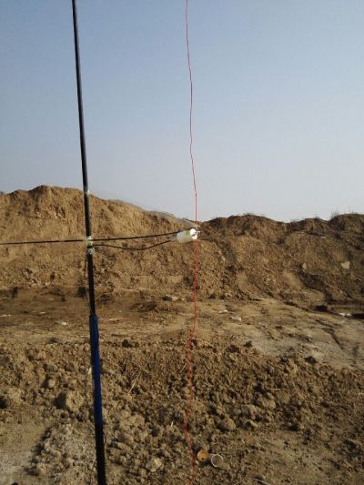

实际使用过么?

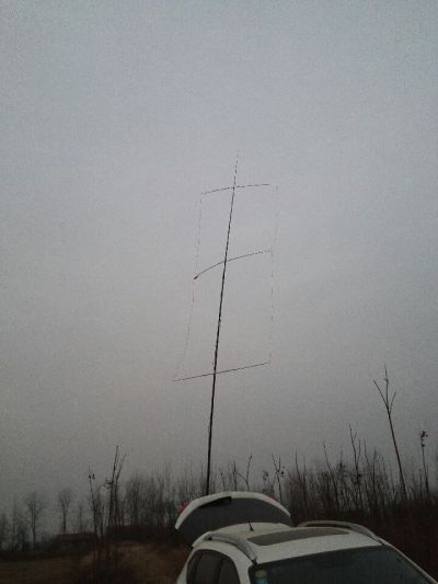

今天用了一会儿,时间短就用了半小时天就黑了,听到ew7m在cw呼叫。明天继续试

往天上射?
垂直极化,辐射仰角不会太高的

用的是5ik老师的巴伦,刚刚六点钟20瓦轻松拿下ZL2IO
