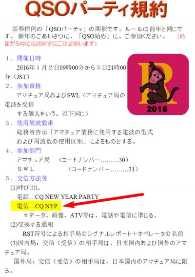

请教老师,14.06上NYP是咋回事?

CQ NYP.....
大部分是J字头的,14.059 - 14.060

Japanese New Year Party....

VR2UW:Japanese New Year Party....
 (2016-01-02 11:34)
谢谢!
查一些有关信息网站,没打开。
