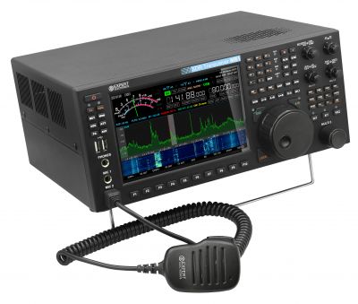

大家好,得到消息,MB1电台将在1月底在全球进行发布!
www.eesdr.net
MB1多功能无线电收发信机介绍
一直以来许多无线电爱好者使用无线电收发信机通过连接到计算机进行进行比赛,如果这个试想一下,把一台计算机和无线电收发信机集成到一起,在一个盒子里控制。我想我应向你推荐MB1,它能100%解决这个问题!世界上第一台真正容入计算机元素的无线电收发信机。它能为你做很多的事情!快速的操作,快捷而方便的使用收发信机进行工作。
DUC / DDC无线电收发信机MB1——这是新一代的业余无线电台。 收发器结合了经典的设计,积累了几十年的经验,与最先进的DUC / DDC SDR-technologies -直接转换和无线电信号的合成和功能齐全的现代计算机CPU英特尔酷睿i5。 在一个案例中当使用者收到一台全功能的工作站,按下一个按钮开机会有一个全新的感受。 MB1所有连接的虚拟音频电缆和com端口,连接第二个显示器、鼠标、键盘。你会很容易控制和愉快的使用无线电收发信机的面板上的旋钮和按钮。

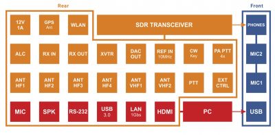

Block scheme

A version of ExpertSDR2 software with adapted GUI for 7" display was specially developed for the MB1 transceiver. At the present time software works in RX/TX mode and supports two independent receiving channels with the bandwidth up to 312 kHz. A DSP library developed by company Expert Electronics allowed to improve receiving quality and higher the stability of the software. Two OS are supported: Windows 8 and Linux Ubuntu.
