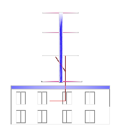

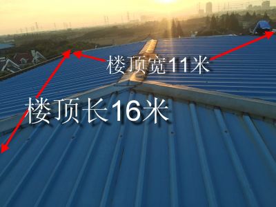

最近搬家了,正V 都不能装 ,以前在180上经常听到1HP刘老师用倒V 组成软八木,不知道我楼顶面积够不够,还有以前好像听到频率上8区一位朋友用大方框天线,不知道参数还有需要天调不 ,我不想用天调,因为有时改功放 需要大功率天线测试,大家给个好的主意 ,谢谢

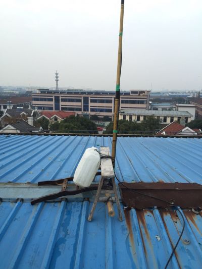

只看该作者 8楼 发表于: 2015-11-06
如果是铁瓦楞板顶,那你就麻烦了。如果是PVC之类的瓦楞板顶那还有救。
如果是铁皮瓦楞板顶我看装付垂直天线如R8比较好。不导电的板材选择的范围就大些。
关键是你这个屋顶乘载能力较差,建议你用木材在屋脊搭一个平台,把天线的负荷分散。余下的就好办了。

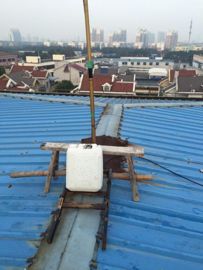

我想在房顶4个脚落装4根杆子'杆顶上装小滑轮!做方框天线如何?

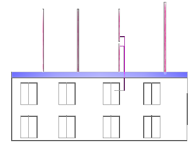

装垂直yagi,用多跟垂直天线来组成

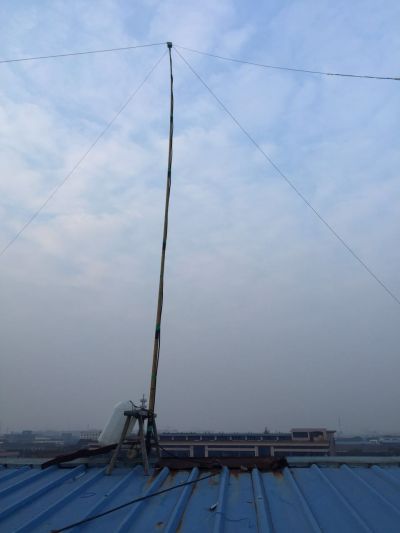

请教 铁皮顶 装倒V或正V 会有什么影响呢 我的铁皮顶 准备开春装750V

铁皮屋顶架设倒V、正V、 八木天线调整都很麻烦,屋顶对天线影响太大。

正V要尽可能高,不然铁皮屋顶影响太大。
我知道你也常试验功放,还是垂直天线好些。

垂直yagi阵,就需要一个良好的反射面,你的屋顶钢板就是良好的反射体,值得尝试。

750V半根做垂直天线用是1/4波长的。比R8(20米波段是5/8波长)效率低。
BD1HP那是别人给他的半边,那半边摔坏了,等于废物利用。

r8  好  gp 那个地难搞
