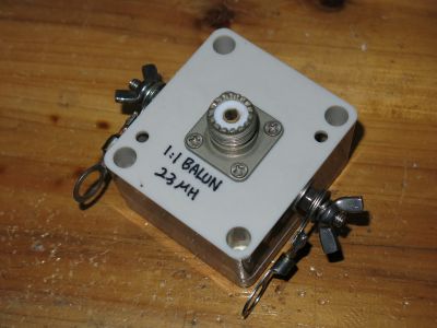

昨天在隔壁淘了条15米手摇杆,杆子约重22公斤(根据物流重量估算),测试发现手摇把的固定棘轮和齿都坏了,摇上去后需要用一个额外装置把摇把固定住。杆空载上升时比较费力,不知是不是杆子本身缺油的关系(升上去后杆壁没有任何油)。
今天在楼顶测试架设YP3便携八木。去年底楼顶被房东加盖隔热铁皮,但在房子边角一个水箱顶由于高度原因挖掉一部分(约1X2M面积)没有铁皮覆盖,可以在这里开始架设升降杆和YP3。
架设时先将升降杆靠在水塔边,最底一层耳朵处杆拉一组钢丝,用紧线器固定好,杆子最底部固定在水塔底部扣处,稍稍升起杆子,在铁皮顶将YP3组装好,固定在杆子上,再升起。升起后上面杆子部分没办法拉钢丝固定,所以杆子不能升太高,测试时最高升到9米(离铁皮面约6.5米高)。而且由于楼顶大面积覆盖,天线转向调整非常不方便。

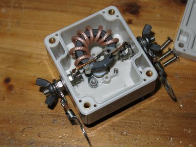

YP3不带巴伦,那么我给YP3做一个小巴伦。用电缆在某磁环上绕6圈,测试共模电感量约23uH(如下图)。
测试结果:完全按照手册提供的机械长度测试,加上巴伦的YP3谐振频率偏高,其中10米波段偏高1MHZ(原设计为28.4MHZ),15米和20米均偏高约100KHZ(设计中心为21.25和14.2MHZ)。10米波段将末端6mm振子伸长约8CM后谐振点下降到28.7M,驻波约为1.2(伽马棒要从手册位置往里收缩约2CM,否则驻波最低值会升高到1.3);15米使用CW频率振子长度,驻波最低点在21.155MHZ,驻波1.05;20米使用CW频率振子长度,驻波最低点在14.300,驻波1.0,伽马棒位置均按照手册位置固定。
10米架设好后由于传播关系没通联到电台;20米天线正北方向,通联国内十几个友台,2个台湾朋友的天线也是正北,但我们互报均为59信号;15米天线指向北偏西约30度方向(不是正对欧洲且无法对正,还有一个山头挡住),成功通联捷克,芬兰,德国等欧洲电台,信号一般有53-59,抄收清晰度良好。
以上是测试YP3的一些心得,望给有需要的朋友带来帮助。
