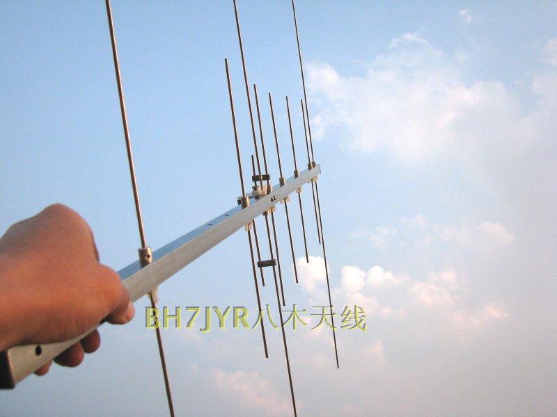

请问大家,手持八木天线怎么和三脚架连接呢 [复制链接]

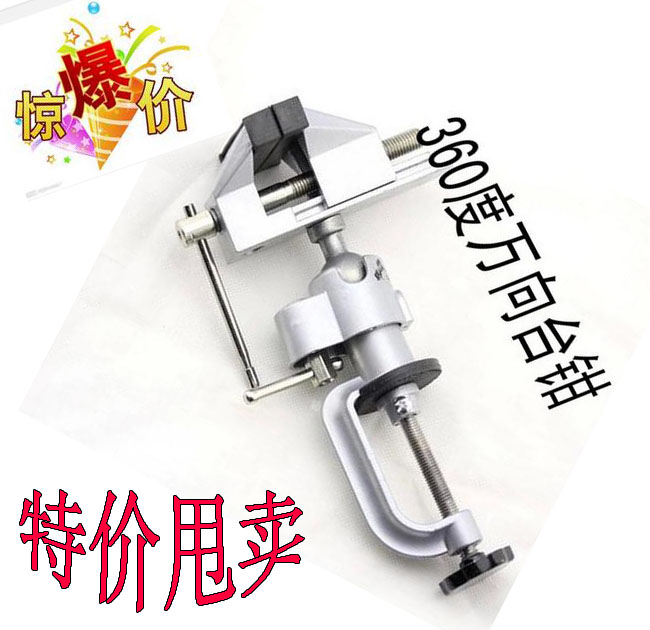

尼龙绑扎带……
离线bg1hps
107
只看该作者 2楼 发表于: 2015-10-16
连夜在某宝上找到了万向台钳,可以夹在云台上。

回 bg1hps 的帖子
bg1hps:连夜在某宝上找到了万向台钳,可以夹在云台上。 (2015-10-16 08:15)
有图片或者链接吗?发来看看
我印象中的台钳,都体积太大,不好往三脚架上装

离线bg1hps
107
只看该作者 5楼 发表于: 2015-10-16
回 李铁柱79 的帖子
李铁柱79:有图片或者链接吗?发来看看
我印象中的台钳,都体积太大,不好往三脚架上装 (2015-10-16 09:18)
今天单位上网有问题,时断时续还特别漫,晚上回家发图片

离线bg1hps
107
只看该作者 9楼 发表于: 2015-10-16
回 BH4TXN 的帖子
BH4TXN:弄个球机云台,自动跟踪[表情]  (2015-10-16 14:42)
在youtube上看到一个外国Ham,用天文望远镜的电动赤道仪跟踪卫星。
他们那边有八木天线脚架的成品,看到好几个人用同一种脚架,手持U/V八木天线也有成品,美国亚马逊,日本亚马逊都有。国外Ham产品很丰富,有产业链。

只看该作者 10楼 发表于: 2015-10-16

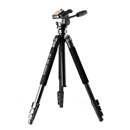

首先得有一副天线
其次还得有个三脚架

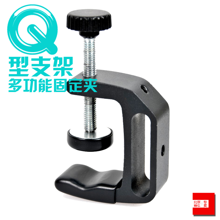

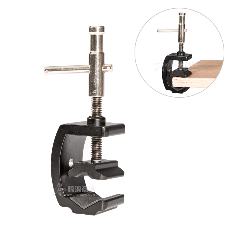

再次找个万向台钳,夹住整个三脚架快装板,在夹住天线
或者用Q型U型C型摄影夹具,拧在快装板或者云台螺丝上,再夹住天线

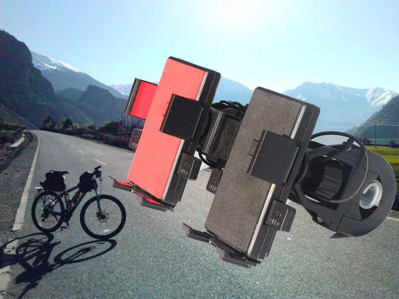

手台不能老手拿着呀,在用这个把手台夹在天线横梁上

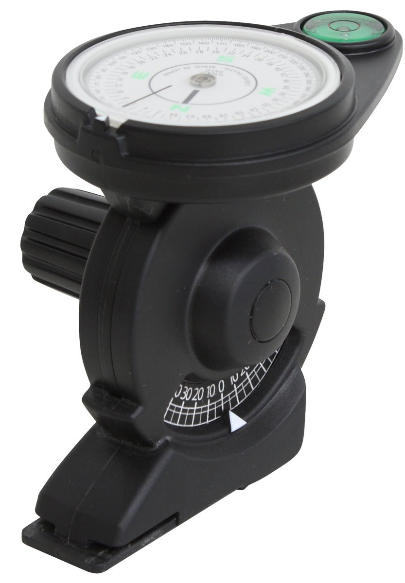

最后,我手机没有重力感应器,不能用电子罗盘找方向看方位角仰角,可以用这个替代
日本出的,天文望远镜的罗盘加指南针,还带仰角测量,就是贵,某宝499,日亚4000日元还没算海淘运费关税。
看YouTube老外用脚架的有成品,但是网上没找到,美亚,日亚,Ebay,都没搜出来。天线倒是有,100美元出头,算上运费关税不值。
