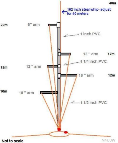

简易 多波段 GP [复制链接]

比 陷波 GP 制作容易得多

角度对方向图会有影响吧

看着容易  40米要10米以上的主杆   那主杆用啥材料合适呢?

只有玻璃钢现实

这天线,调死你。

会相互影响,我做过两个波段,第三波段一上前面两个就变了。

大胆的试制吧,不要考虑支撑杆是否金属(因为中间的支撑杆可以看作是最低波段其中的一个阵子),同时,每个阵子的角度问题也不知太在意,因为不同波段ARM(横担支撑臂都有所不同)。就像多波段偶极平行并联天线一样,从最高频率开始调整就好。
多波段并联偶极天线调整需要两臂同时调整,而此类天线地网固定之后,只需要一个调整参数,制作反而更简单。
至于中间金属杆子的影响问题,角度问题,并联的偶极天线,垂直天线都会相互有影响,例如辐射波形的影响,阻抗匹配的影响,带宽的影响等等都是自然存在的,考虑多了就无从下手了,因此实际使用都是可以忽略的。我们只需要调整天线的谐振长度,阻抗匹配即可。
