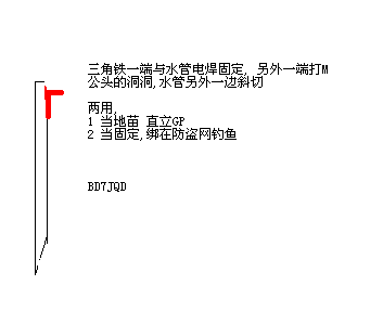

水管用家用最细镀锌水管
角铁就常用的吧
长度400-500mm
请问各位靠谱不 ?
玻璃钢管插在 水管内,
M头固定M头天线
管固固定在防盗网, 或者出门打入地下

对于一般的干地,钎的长度一米比较好。

敲打进地里,硬拔出来?会不会很费劲?前几天,有HAM友推荐一种是拧进拧出的,原理就是一颗大螺丝钉。

不用硬拔,敲敲就松了

要用热镀锌或包铜的材料

喔,是地锚不是接地。我的地锚是用建筑工地废弃的用来固定模版的丝杠头,磨出来个尖,很方便,一般的地面都能拧进去

我这做过,不过是用A3的钢棒,这段时间计划还要做一批。

我用的是石油抽油机的杆子做的。
