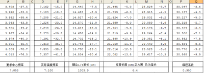

因最近需要修剪短波天线 特意做了一个天线快速修剪查询表 方便自己快速计算修剪量
天线修剪系数.rar 天线修剪系数.rar (23 K) 下载次数:249
百度网盘地址 pan.baidu.com/s/1bnjiW03

帮顶  我觉得只是个参考

不同的导线缩短系数不一样的,数据只能作为参考~
自己用公式算一下就可以了~

做这个表的人也算是真用了心了,不过我的看法是方向错了,实际上不同的天线修剪的方法还是不同的,这里面还是有相当的经验成分,新手最好别看着这样的表单去修天线,修DP问题不大,修别的天线可能就会出问题。还是多学点理论,多问点经验才好,单纯的频率问题,可以里面存在是阻抗的问题,那会更麻烦,剪到最好全乱了

我的意思就是修DP

说明下 这个修剪表适用于1/4波长的线状天线 比如DP 倒V GP
