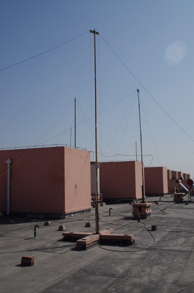

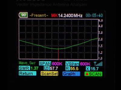

bd1hp:按楼主的图纸,做了个一波长的20米天线,14.00--14.350驻波均在1.4,波形很平坦。通了几个台很不错。
驻波高的原因是立竿高度不够,现在只有6米高,有空再加一节1.5米的立竿。
点击图片看大图
.. (2015-04-13 17:40)
求教您这个立竿是啥材质的,令克棒吗?还是其他的?谢谢!
离线bd1hp
1194
只看该作者 22楼 发表于: 2015-05-03
对的,是令克棒,竹竿等绝缘杆也行。不能用铁杆,会影响匹配段的正常工作。

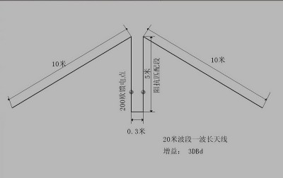

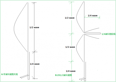

好几位朋友向我要图纸,因做天线时只是草图,现画了一张贴在这里吧!
另外这天线需用4:1巴仑做匹配,如手头没有请看配套文章:
大功率4:1空心巴仑实验
http://www.hellocq.net/forum/read.php?tid=341063

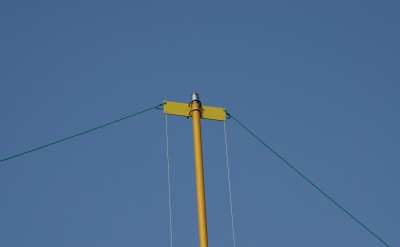

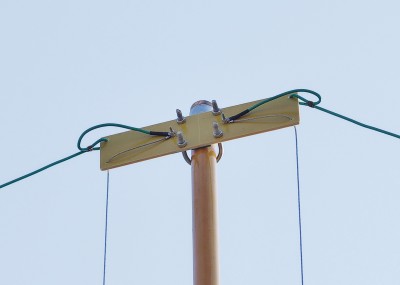

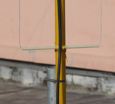

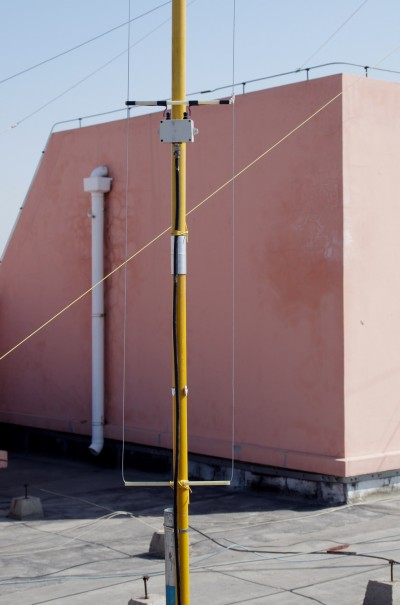

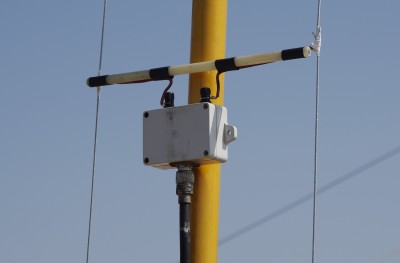

不能光画图,俺自己也做了一副。两臂略做延长,减少耦合,提升增益。天线假设高度六米,中间定相线长4米。采用端馈形式馈电,地线随意铺设。
天线方向性很强,西北、东南架设,东北、西南方向效果极佳。
100W功率,对方给的信号报告尽在59+10附近,实测山东济宁到辽宁本溪59+30,对方天线野外假设的倒V。
该天线极其简易,架设方便,总体效果令人满意,实为居家通联、野外通联必备之利器。
天线全貌:
定相线:线距28厘米
[ 此帖被bg4icc在2015-05-04 11:56重新编辑 ]

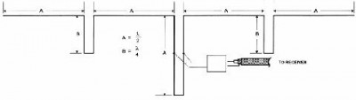

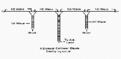

简单的提高半波长天线增益,可以用再原半波天线基础上,增加一1/4波长相位线,以偶极天线或段馈形式架设,不过输入阻抗需要一定技术。
离线bg6ib
91
只看该作者 31楼 发表于: 2015-06-21
正想玩这天线,简单的提高半波长天线增益虽好,但短波短本来就长的天线更不好架设
离线bd2bh
2570
只看该作者 32楼 发表于: 2015-06-24
回  31楼(bg6ib)的帖子
第31楼bg6ib于2015-06-21 22:25发表的:
上面给出两图为是中间馈电,如果不想架设对称偶极形式的话,就成了大家讨论的端馈2x1/2波长---两倍程半波长端馈天线。
这里纠正一下,2x1/2不仅是表达方式迥异,中间的1/4波长相位线,起到同相位叠加,进一步增强方向性和增益的作用,而一个波长没有如此尖锐波瓣和双8字指向性的,有空可在微机模拟一下。
同时,偶极天线或单极短波/UV天线,还可以做成Nx1/2,Nx5/8波长等多种形式形式,看一眼天线说明书,我们就会了解天线结构形式和增益情况了。
端馈匹配:这里自然说的是2x1/2波长天线,如果要自然谐振,也须如同ZEPPLIN天线一样----馈电点用1/4波长梯形馈线进行阻抗匹配,热端接2x1/2波长天线(另外一端开路)。
端馈2x1/2波长天线,感觉还是太长了,实际架设没有空间,尤其没有高度的话,增益、指向性也都难以实现,(建议模拟一下,看的更直观,更有说服力),标准架设至少要用三根半波长立杆,究其性价比也不算方便了,玩玩尚可。但话说回来这种倒V形式架设,绝对有中国特色!
[ 此帖被bd2bh在2015-06-24 09:34重新编辑 ]

bd1hp:好几位朋友向我要图纸,因做天线时只是草图,现画了一张贴在这里吧!
....... (2015-05-03 10:43)
刘老师能在把图纸上传一下吗,不能显示了,谢谢!

bg4icc:不能光画图,俺自己也做了一副。两臂略做延长,减少耦合,提升增益。天线假设高度六米,中间定相线长4米。采用端馈形式馈电,地线随意铺设。
天线方向性很强,西北、东南架设,东北、西 .. (2015-05-03 12:07)
ICC老师能在上传下天线的图片吗,谢谢了!
离线bg4icc
583
只看该作者 35楼 发表于: 2016-03-24
