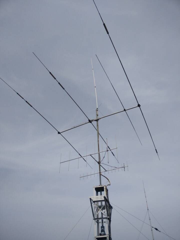

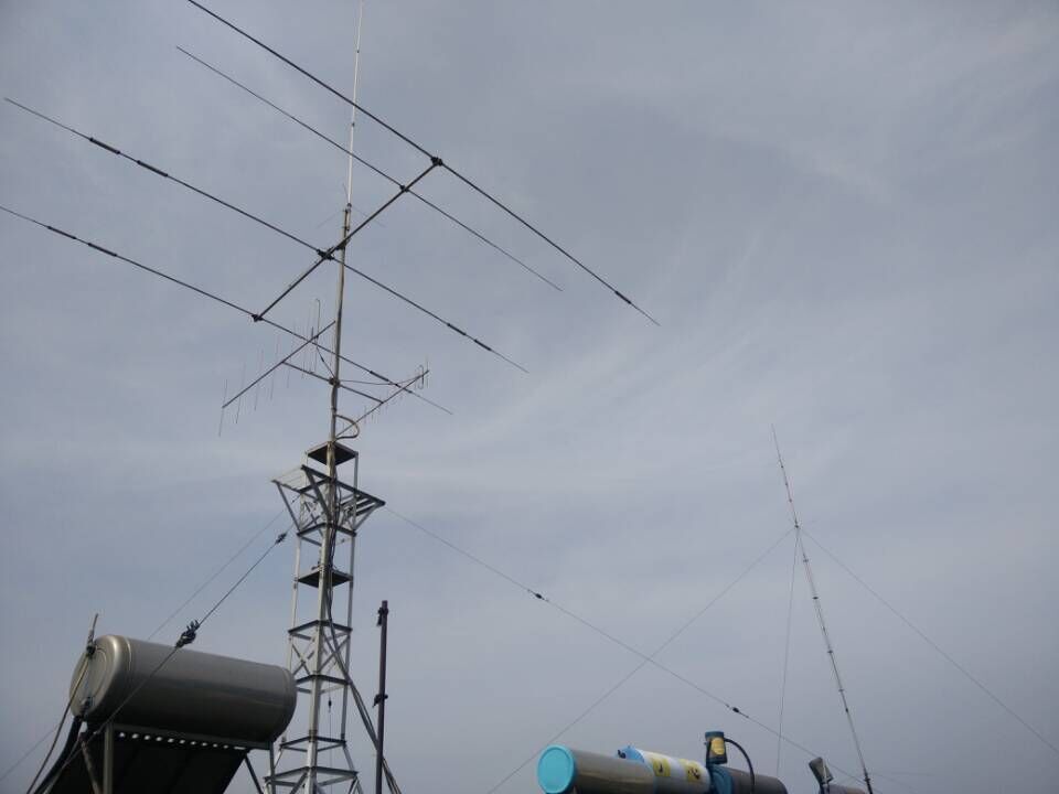

在拆它之前先拍个照片做个记念

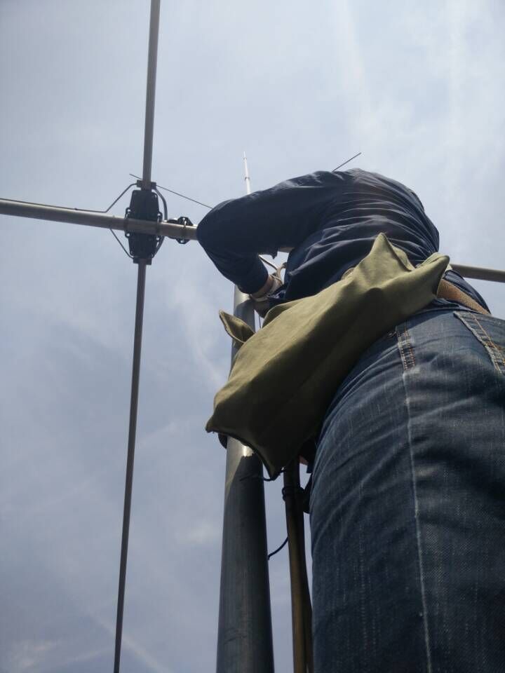

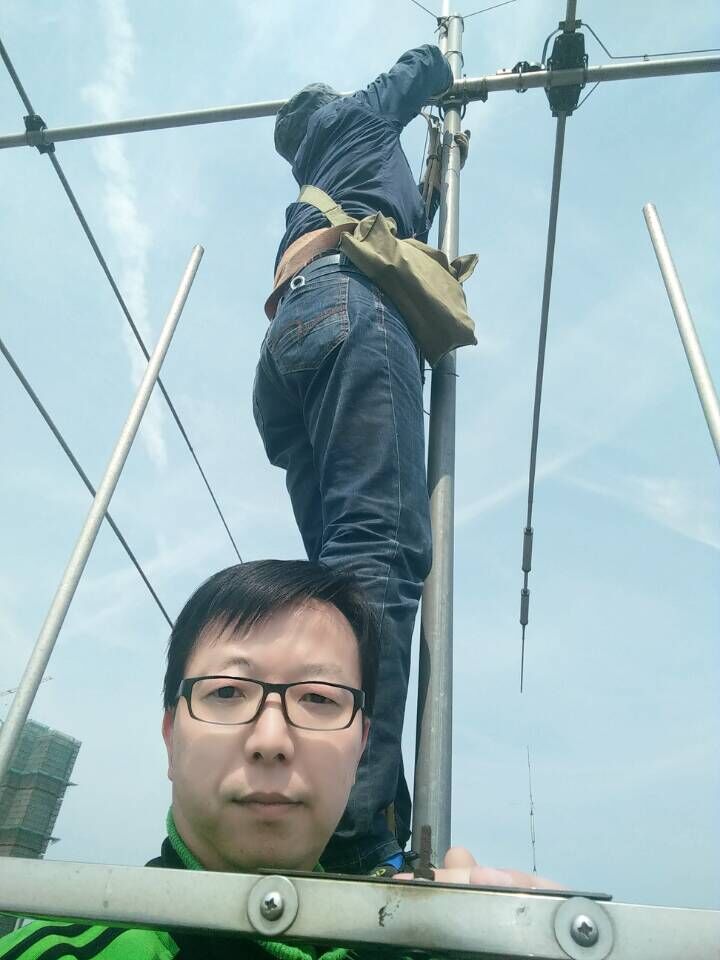

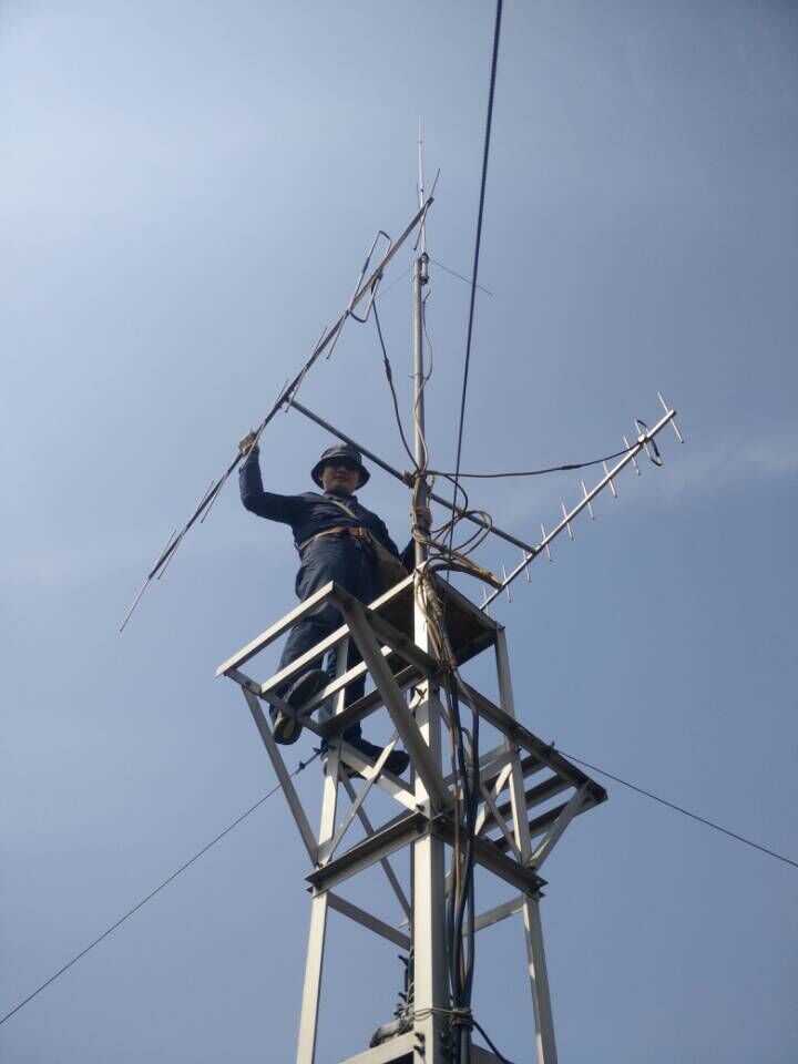

民工甲BD4RQ登场,民工乙就是俺算是打酱油滴~~~一开始和BD4RQ研究的方案是将旋转器拆下后把支撑杆降下来,后来上塔后发现中间还有个UV段的八木,找到落脚的地方了,虽然很小,但是BD4RQ决定换方案,不拆旋转器,直接站上去松螺丝,把318JR降下来,这样两人站在平台上就可以轻松拆除了,省了不少时间和力气,哈哈!BD4RQ发现从平台到UV卡箍位置有点高,脚一次性抬不上去,咋办~民工乙上呗~~~俺的肩膀做为一个台阶,哈哈!~

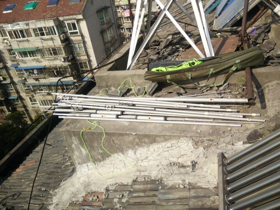

降下来后两个同时站在平台上,先把固定主梁的抱箍拆除,这样就可以前后移动天线了,振子一根根做好标记方便今后安装,无论是自己玩还是出给下家,这样都方便,对自己负责对他人负责,然后拆除,顺着塔放下去,陆陆续续近2小时时间全部拆完~
民工甲在上面干活,俺就抽空玩个自拍,哈哈~

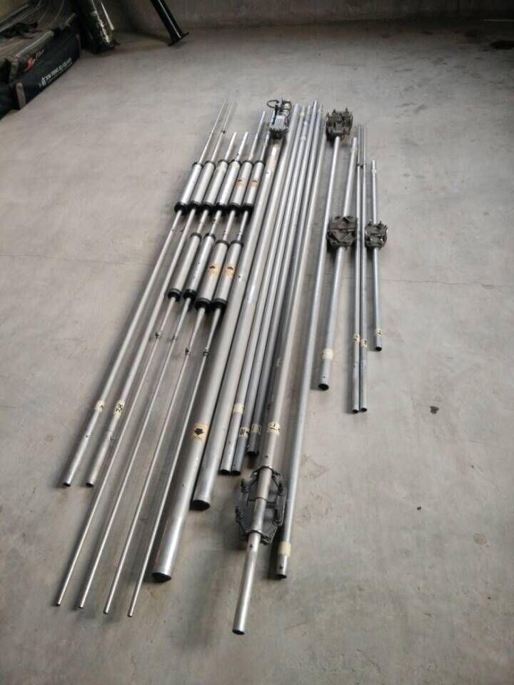

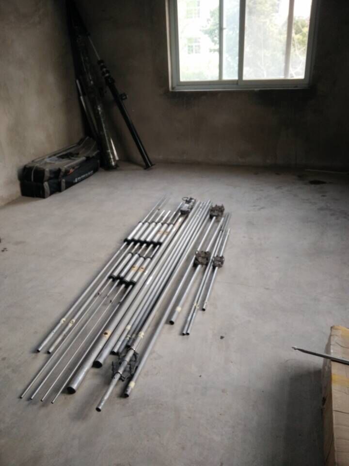

拆完后的318JR,看上去就是一堆铝管而已~!

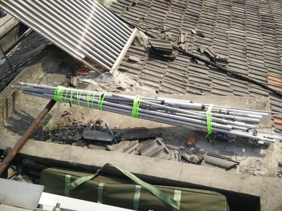

原先准备装天线的渔杆包小了,是1.25米尺寸的,放不下,白带了,天线拆下来后基本上都是2米长度,量了下,最长到2.2米,只好用绳子将就捆扎一下啦,然后电话通知领导,开车拖回家啦!整个拆天线历时两小时左右!

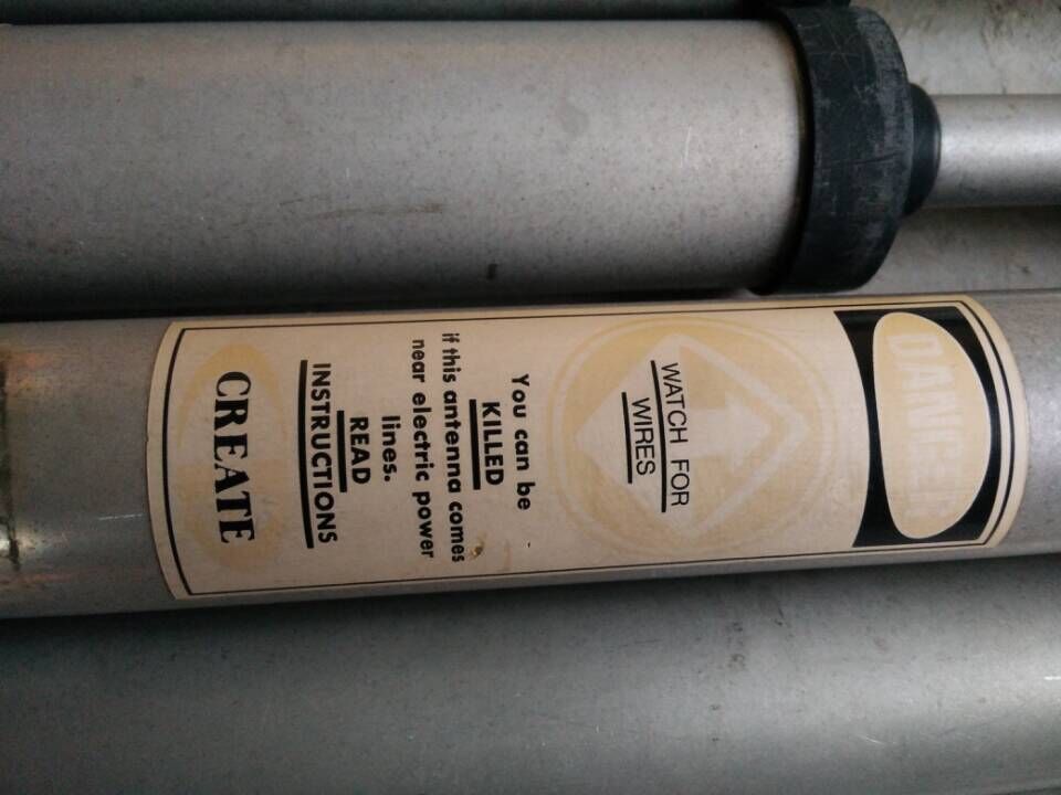

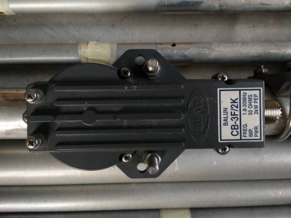

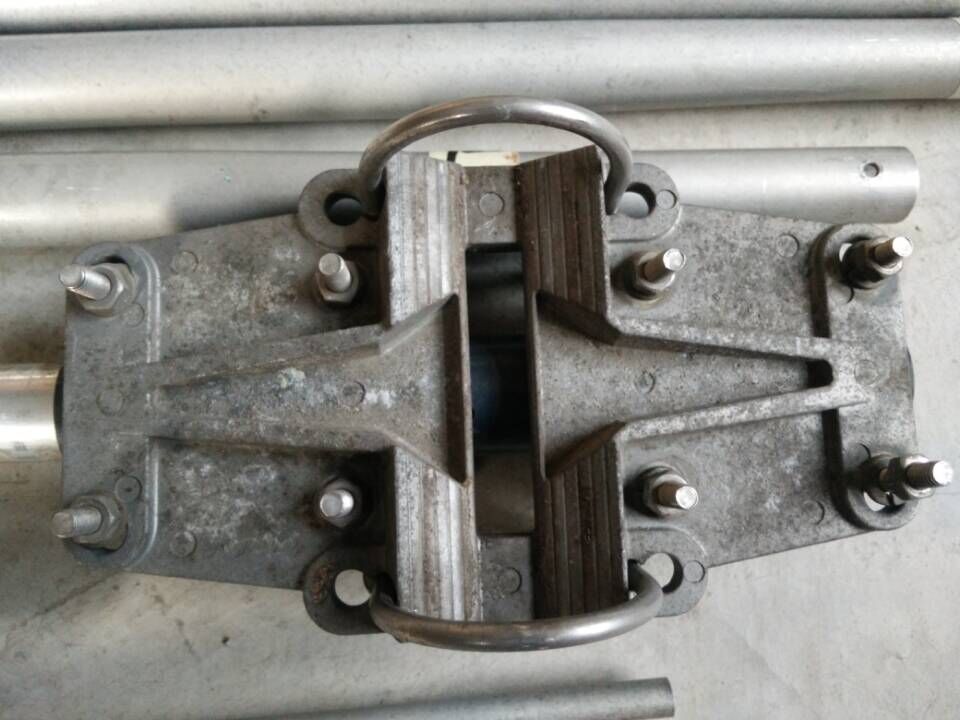

上几张天线局部特定,满足下各位看官的食欲!

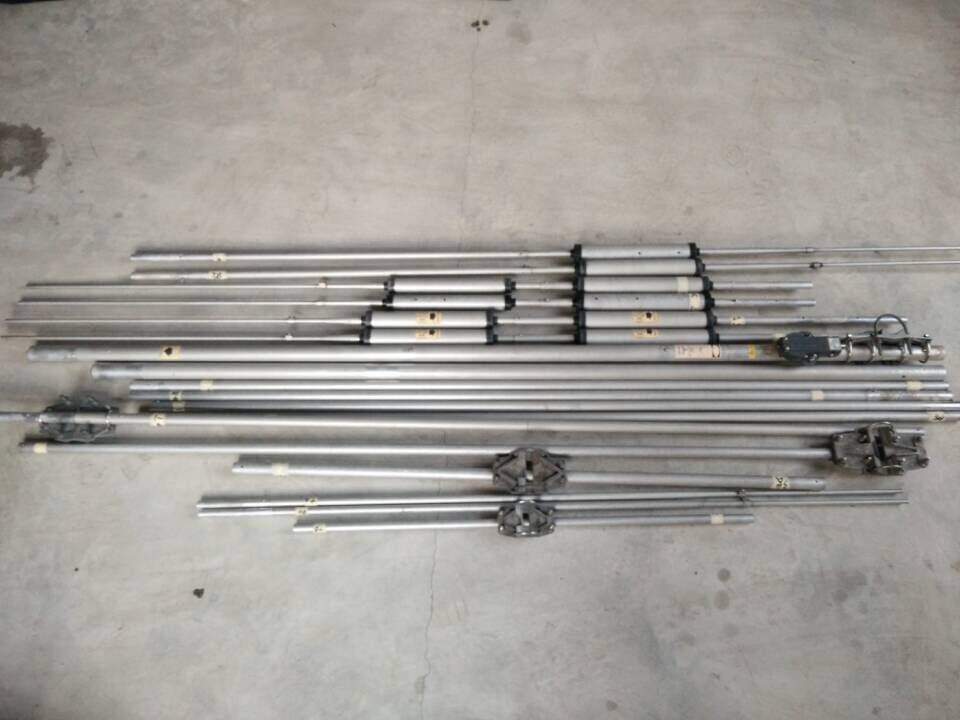

到家后给天线打扫了下卫生,看上去还是蛮新滴,嘿嘿~
