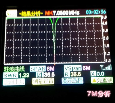

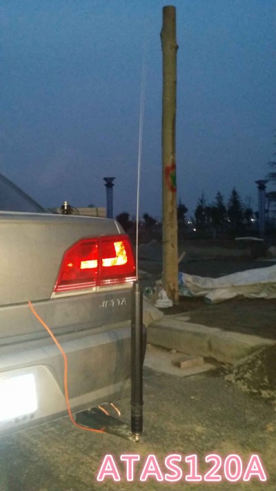

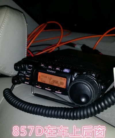

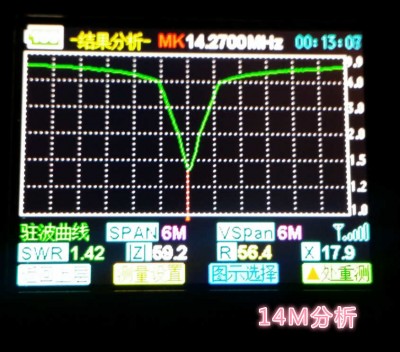

      最近没事做就折腾电台了!傍晚7点出门收拾东西出门实验我的设备!下楼开始安装车载天线,电瓶接电源线!一路上山(郑州五云山海拔500米)开机收听很是热闹,基本没背噪!让ATAS120A天线自动谐调,调后拿天分测量,本天线还是比较科学的!也抄收了不少!说英文的听不懂!
      9点开着电台下山信号是越来越不好,到家楼下全部噪音!

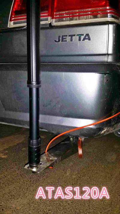

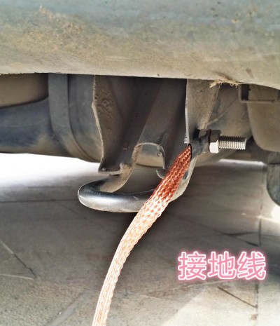

   各位老师看我装的位置合适不(其实这个支架是打算装柯顿天线的)看我的接地对不对!一头用螺丝接车体,另一头接安装天线的不锈钢支架固定螺丝上了。

小天线,位置过低,距车体近,辐射波瓣被遮挡。车载天线最佳位置是车顶中央,波形少有畸变,镜像地效率高。户外接收没什么,主要是检验40米以上频段效率如何,听见的信号沟通率如何。若有自动天调,再用一竖起的3.6米拉杆,A/B切换对比,这样更有实验价值。
76589
只看该作者 3楼 发表于: 2015-03-21
直接装VU天线那个位置。一个边夹够用了。

这么装地线效用不大
离线bg7smp
252
只看该作者 7楼 发表于: 2015-03-22
把天线放引擎盖上面估计更好,怎么设计你自己看吧,至少放前面,科顿也一样

谢谢!你能告诉我怎么做接地效果好?
