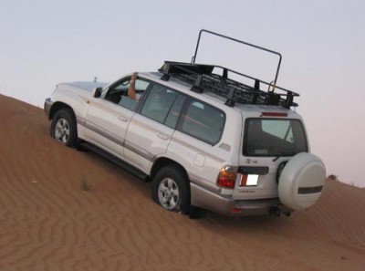

我看了优酷一个车载半环视频,很是向往能在车顶装个天线。这个天线网上也没资料,有大神知道吗,求帮助。
这和小环一样用空气电容吗

Balkon-HAM.pdf (100 K) 下载次数:273 看这个,初学恐怕做不了。
离线BG4DEW
226
只看该作者 2楼 发表于: 2015-02-15
估计说的是这条天线

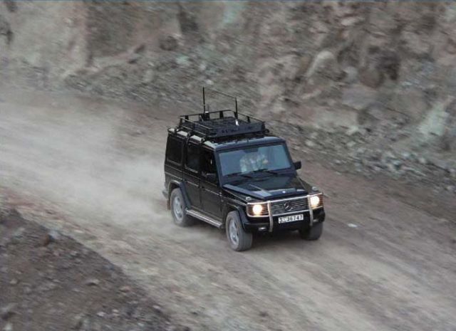

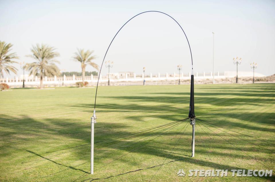

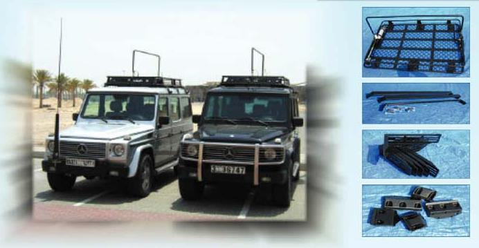

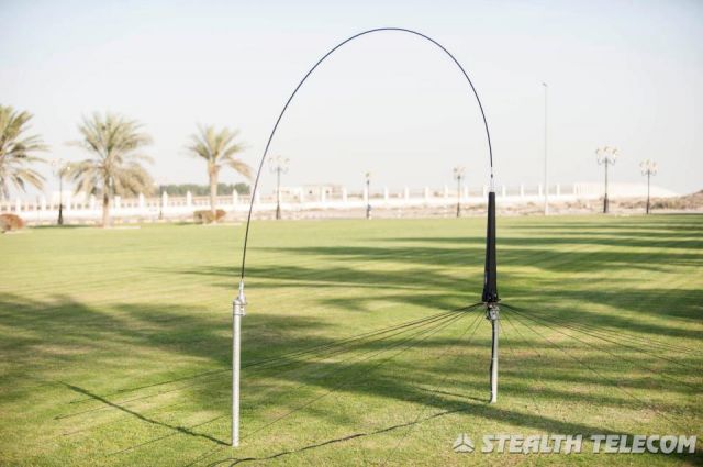

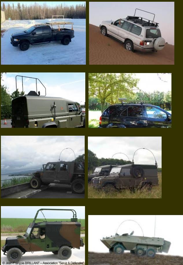

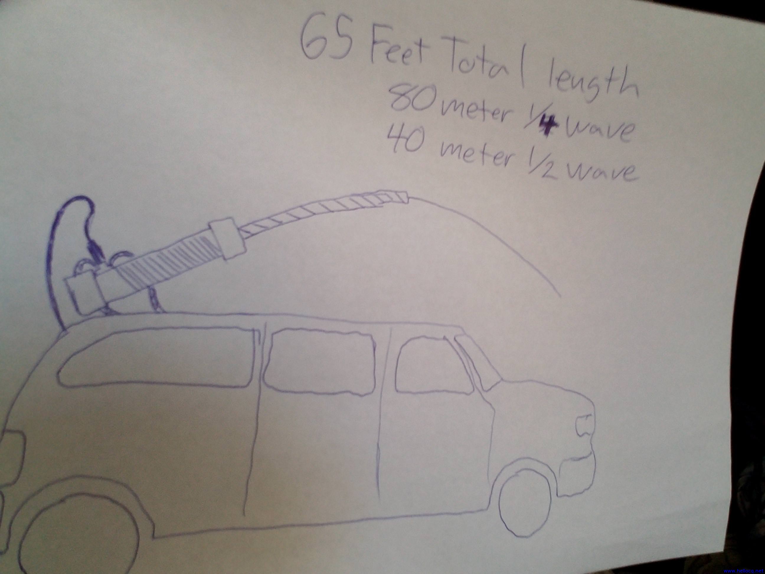

楼主说的是图1图2这种天线吧。有成品,叫Stealth ST-940B Mobile HF NVIS Magnetic loop antenna(短波移动NVIS磁环天线),既然叫磁环天线(magnetic loop antenna),字面上看是全环的,但也不一定哦,也许它只是个半环(存疑,希望有专业人士能讲清楚,我只是业余玩玩)。

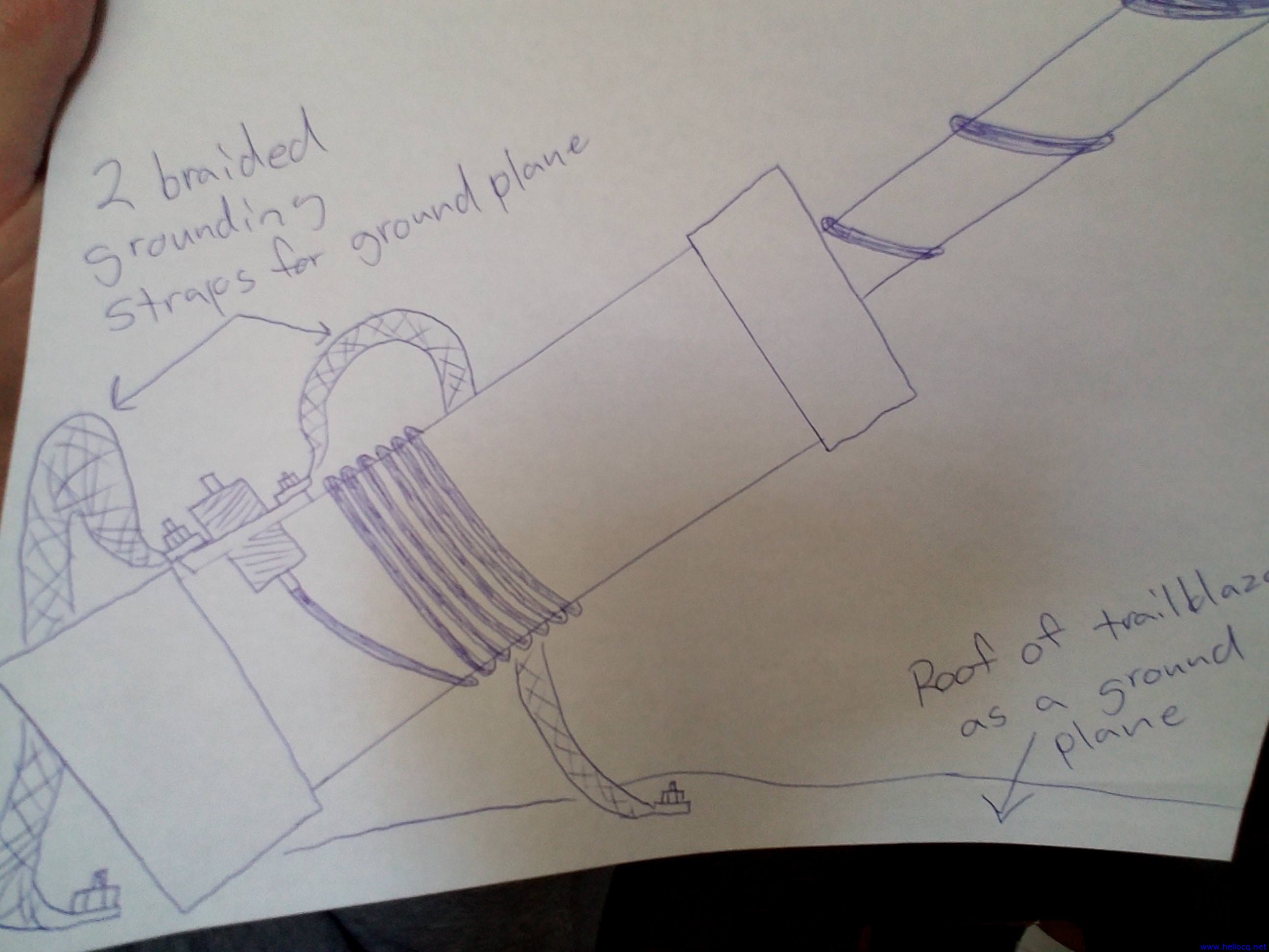

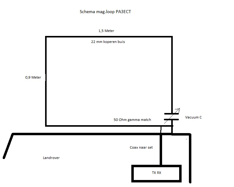

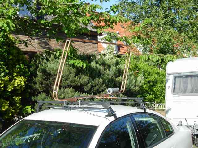

环天线坛里有人做过,车上的环天线其实是比较常见的,见图3、4、5、6。

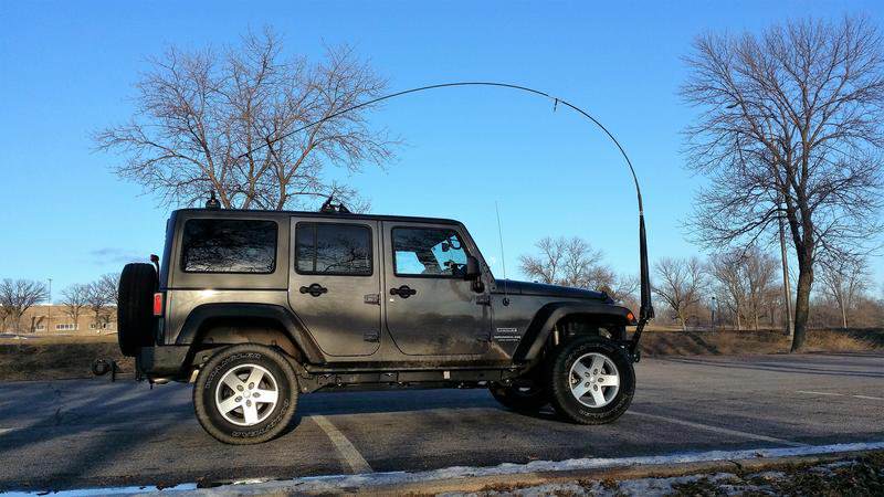

楼主说的半环天线,有可能楼主只是看到了环天线的上半部分,下半部分没看到(图3、4、5、6)。不过,楼主有可能看到的确实是半环天线,见第7张图。
其实,半环天线就相当于把垂直天线拉弯,见第8、9、10张图(按图片顺序数),把天线拉弯是为了解决短波传播越距的缺点。

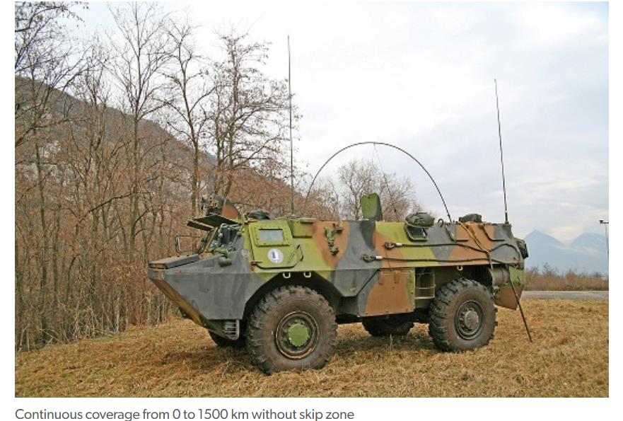

半环天线实际应用是很多的,装甲车上也装这个,见图11的八个场景和图12。图12装甲车装了垂直天线同时也有拉弯的天线,0~1500公里通信全解决。
现在有个问题,半环天线应归入环天线一类吗?我认为不是一回事,因为半环天线是NVIS天线,传播方向是垂直向上的,而磁环天线(全环)的传播方向是车的前、后(环如同图3、4中所示那样放的话)。也就是说半环不是环,半环属于把垂直天线拉弯。最后一张图就是一根弯得很风骚的垂直天线,它就是半环。
