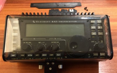

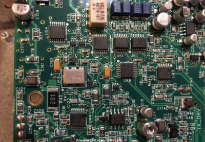

i570内置温度检测

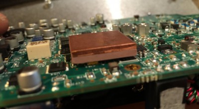

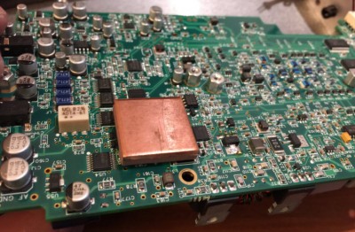

安装散热+铜片

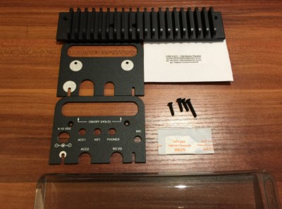

安装推挽管heatsink
完成

安装推挽管heatsink?
在哪里?没看见
这个需要动烙铁的吧

i570过热照成充电无果,原因在于运控sensor在570芯片内,
针对电池充电产生的热能,以及i570芯片自身散热需求,这样的底板铜板垫高+散热贴 就彻底解决了天热时候的i570报过热出错问题
