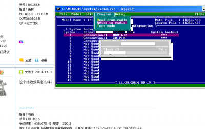

破除迷信,TK353在XP下用USB串口线写频

原来一直以为不行的
今天试了下
完全可以
截图为证

什么东西?

本来以为只能在纯DOS下用真实COM串口写频的
我试了下,在XP的虚拟DOS下,用USB串口,也能写频读频成功
建伍的TK353机器,和TK250,350,355差不多
