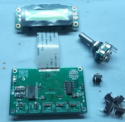

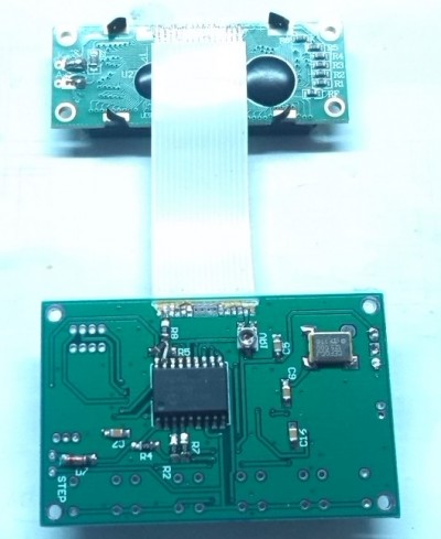

最近做了个玩具,需要小的DDS,剩余几套成本价出售,尺寸:55.5MM x 35.5MM
淘宝链接:item.taobao.com/item.htm?spm=686.1000925.0.0.esUvIs&id=42480497221
尺寸:55.5MM x 35.5MM
因工作需要,拍下可能会延迟一到两天发货,敬请谅解。
        DDS 3.2

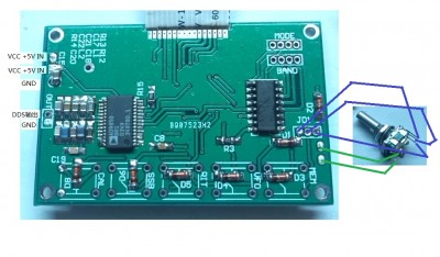

操作方法:
1软件设置:(按住CAL开机)
显示            功能
DDS REF MULT X6 RECLK    X6 AD9851( X1 AD9850 )    9850用125M晶振,9851用30M晶振
DDS SYSTEM CLK    DDS主频频率.(校准频率使用)(AD9850 125M)(AD9851 30M)输入晶振实际工作频率例如124.9998
MAX DDS FREQ    DDS最大频率显示    50M
MIN RX DDS FREQ 最小接收频率(一般设为中频频率)    0.030200MHZ
MAX RX DDS FREQ    最大接收频率    45M
TX OFFSET FREQ    发射预设频率    0
SSB OFFSET    1500KHz
CW OFFSET    750Hz
MAX RIT OFFSET    最大微调频率范围    1K
OFFSET FREQ    预设频率(中频频率)    0
MULTIPLIER    旋钮倍数增加值    1
2.频率功能调整
调整频率    旋动旋钮可改变频率
调整步进    按住编码开关,同时旋动旋钮,改变步进
进入存储模式    轻按MEM键
VFO->MEM存储    按住MEM1秒后,选择要存储的信道,继续按住MEM 1秒钟即可
频率微调    RIT
* 频率存储 **
存储当前的VFO接收频率,按住MEM键1秒钟以上,使用编码器选择你想要存储的信道。选择的同时,被选择的信道原始频率将显示在LCD上,这时,再次按住MEM键1秒钟以上,在返回VFO显示的同时,一个信息“SAVING”将短暂显示。(已存储)
如果决定返回VFO显示或不存储,轻按MEM键或等待10秒自动返回。
在使用存储功能之前,请确认所有的参数设置是正确的,这将防止错误的信息写进信道里
** 使用存储信道 **
当从VFO状态转到MEM状态,编码器可以选择以前存储的接收频率
轻按MEM键,“MEM 1”将显示在LCD的顶端,你可以使用编码器选择你想用的频道,,但是你用编码器将不能改变频率,RIT功能正常。(可以使用编码器改变RIT频率)。
      有两种方法退出MEM模式,同时返回VFO模式:
1)            轻按MEM键,忽略使用的存储频率。
2)            按住MEM键1秒钟,正确的频率将会复制到VFO。
** 菜单设置存储 **
菜单设置的任何变化,在MULTIPLIER设置后,将会存储到EEPROM中,同时将短暂显示"SAVING"信息并返回VFO状态。
在设置菜单,(除了DDS REF FREQ菜单),如果,按键,键盘或编码器10秒钟没有动作,屏幕将忽略所有动作,返回VFO显示)。
VFO-A/VFO-B切换
轻按VFO按钮VFO将在A和B之间切换.包括波段信息在内.
波段控制
波段通过74LS139控制,当工作在选择的波段时所对应的引脚为低电平.其它的三个脚为高电平.
模式控制
模式通过74LS139控制,当工作在选择的模式时所对应的引脚为低电平.其它的三个脚为高电平.
