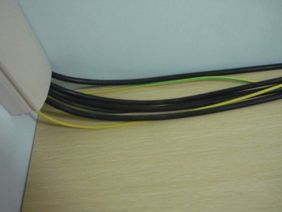

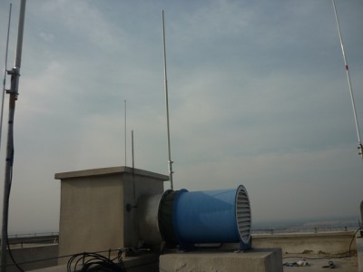

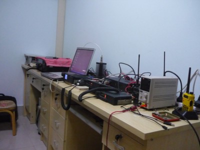

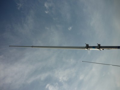

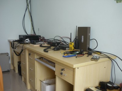

情况和楼主差不多,住在7楼,楼高17层,现在已经架设了倒v和U段天线若干,哪天准备再上一幅短波天线,馈线已经预留好了。楼主参考。

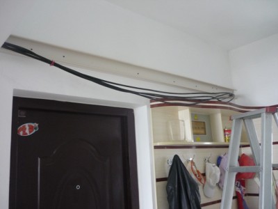

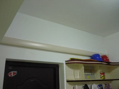

只看该作者 17楼 发表于: 2014-08-03
线走完后的样子

走的明线啊,媳妇不骂人?馈线怎么上楼顶的,有避雷措施么?

回 BG6QCN 的帖子
BG6QCN:走的明线啊,媳妇不骂人?馈线怎么上楼顶的,有避雷措施么? (2014-08-04 11:56)
从通风井里上到楼顶的,第一张图上那个蓝色的大风机位置就是通风机,直通负一层,里面宽60多公分,走几根馈线还是很轻松的,当时串线我们4个人上上下下没少折腾了,打了个空调的孔直接进屋了有65mm,然后经过中央空调管道仓进入的房间,用了两段10公分宽的大线槽,楼顶共下来网线一条(中继台IP互联及远程控制用的) 馈线5条,最短的U段42米,最长的一条短波馈线约58米。玩电台得先哄好媳妇,盖短波电台的大枕巾就是老婆子给买滴。目前的馈线有两条还没接天线,只用了避雷器在电台跟前,楼上的避雷暂时没完善,一打雷提心吊胆的,短波天线安装完一条了,准备再架设一条,馈线都走好了 就差天线了。
