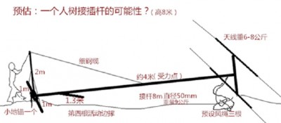

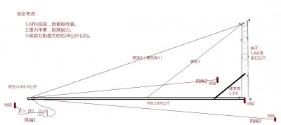

       摇杆太长,后备箱装不下。接插杆直接树(也有边插边树,我不行),多次
试验,5-7公斤的天线,只能树4米高。而且:
   1.杆子脱起过程中,手着力高度在1.5-1.8米间,杆子中下部的接头承受力不够。
   2.树到一半时感觉摇晃不定,希望有稳定点,好用力。
   想了个土办法,未知可否。在做之前,先打个示意图,请教有经验者。

我的12米插接杆两个人立起来的,把一根1寸5的铁管筑在地上,上面露出大概3米,在顶端用粗铁丝绑个套子用于受力,一节一节顶上去。

着力点必须是最外延,直立的那个杆子必须是躺着的部分的1/2高,不然会有危险。
拉起来的时候吃力不大,一个人轻松搞定

你是装八木,相对吃里更大,绳子建议4边固定,而不要三边固定,末端可以用把梯子支撑好杆子,再装天线,这样安全,省力。

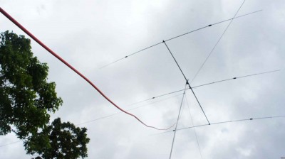

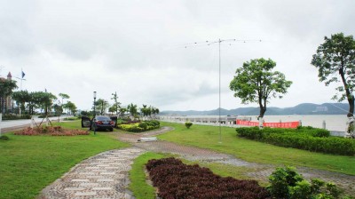

我用这个,一个人的YP-3 毫无压力!半小时内做完开台!

怎么竖起来?一节节接起来吗?我用YP-2都难啊。

三根风绳!先固定两根  然后  随便立起来吧!不用教了吧!想倒都倒不了!

你立立看十五米重杆看看?3根绳子,呵呵砸死人的。
