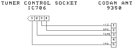

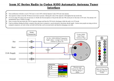

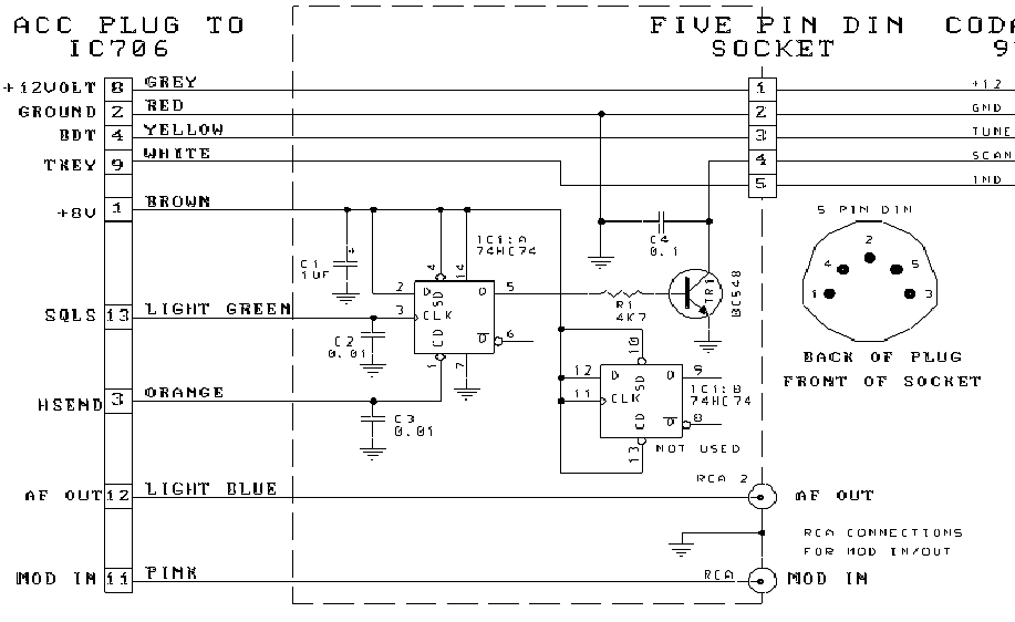

求助 各位大侠  柯顿9350天线  怎么同建伍机器连接或是icom连接   谢了

这个看行不行,网上找来的,供你参考。

柯顿8350和9350与ICOM的接口,见图1。
