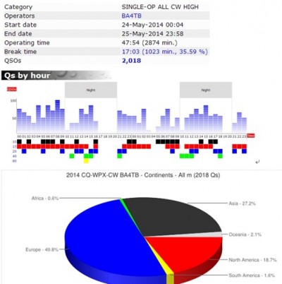

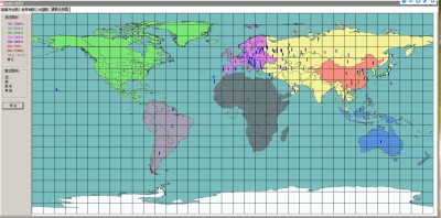

上一点数据.
总的传播是夏季的传播特性.
15米和20米可以24小时开通,基本上晚上比白天传播要好一些.
由于我们半夜时美东已经从早上到中午这段时间了,所以15米晚上北美东部还是有比较好的传播.
但两个波段早上并没有太好的美西方面的传播,JA又不是很多,所以15米和20米上午到中午这段时间通联速率比较一般,周日比周六要好一些.
由于太阳活动比较平静,10米的表现从各个台的情况来看都不是很好,尤其是一个北美的信号都没有听到,而欧洲方向主要是欧洲东南部的一些大台能听到,所以10米上各个
台通联的数量都相对少一些.
而低波段在夏季就比较惨淡了,40米上北美很少,欧洲还可以.
80米上听不到北美和欧洲电台.
各台由于20米和15米的全天开通,总的联络数量和以往变化不大.
