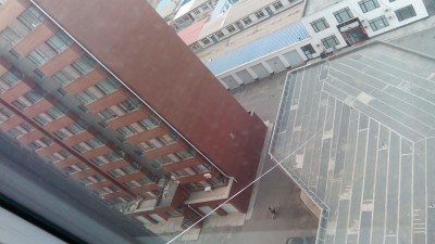

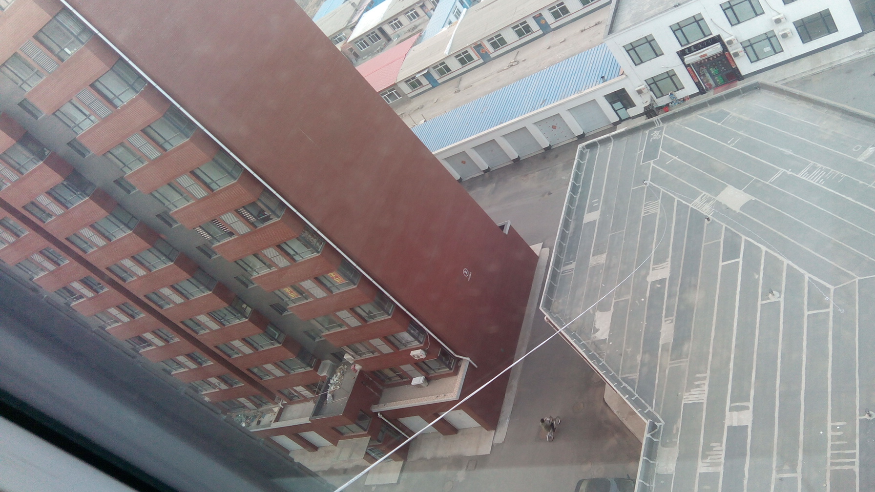

从十一楼窗口到三楼的平台。大约有多长?
?挂个自动天调试试看??
[ 此帖被BG2QAX在2014-04-08 18:19重新编辑 ]

我拉个40米长的   然后用建武440内置天调  虽然都能调到驻波1.5一下   但噪声太大   感觉效率也不行。

只看该作者 4楼 发表于: 2014-04-09
我是4楼到1楼,22米长线挂自动天调。地网也没接,天南海北也没少通。

五楼拉到对面走廊窗户上,22米铁丝。M2天调5米馈线连接效果也不错

大约是3米1层楼,自己数有多少层楼就差不多知道线的长度了

天线太长了干扰大,部队前些年配发的天线都是12米长。这是一种最简单经过几十年使用效果也不错的天线。

12米差不多4层楼的高度,得离开墙体一定距离吧?

11层X3=33米-3x3米=24米+斜度,30米。

22米长线挂自动天调
