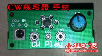

发工厂开了两块板子,一块线路板、一块面板。这次漂亮点了吧……

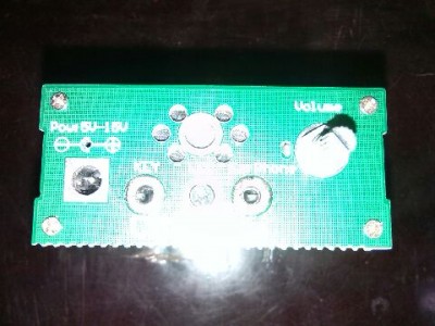

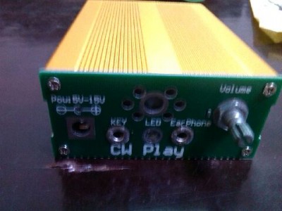

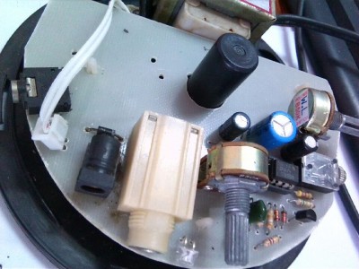

新做10片板子,已经全部调试完成,电路内部些改变,加装了大音量喇叭,声音响亮,外部接口不变,送USB取电线、电源请用手机充电头;送前面板;不送铝合金外壳(需要的加15元);不送塑料外壳。

4558做振荡器,请自行百度【文氏振荡】

说好的不送铝合金外壳,说好的加15元才给铝合金外壳的,为啥这么多次发货时都送铝合金外壳呢只怪手抖一次性买回来好多铝合金外壳,,,,。

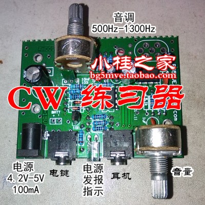

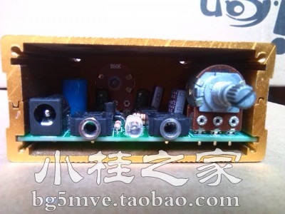

最近做的PCB板子,配合100*76*35铝合金壳体。这批11块板子,音调频率可调范围实测在500Hz-1250Hz之间,电源用手机充电头、也可插电脑USB口上取电,内置喇叭工作时最大电流约100mA@5V【85C1-A表头测量的】,外接TS-466耳机最大音量时35mA@5V,不按电键时10mA@5V
