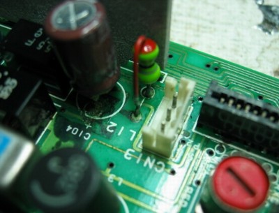

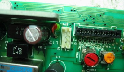

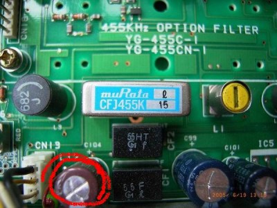

本人动手能力比较差,问个菜鸟问题,TS450s的那个10V470uf的电容,老师们说要提前更换掉,换成16V470uf的,耐压高一点就没问题了!
两个问题:
1、可不可以把那个电解电容换成16V470uf的固态电容,是不是更保险些,可以这样更换吗?

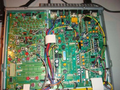

2、换那个电容用不用把整块电路板拆下来换,或者说用什么方法不拆电路板更换,那么多线和插头我怕拆不好,弄出问题来!
我的目前使用正常,没有漏液,上几张借的图片,看看用拆电路板吗?

这么多年没漏就没问题了,不用换。
漏液的是早期产品,后来出的已没问题了。

紫色的电容质量够好的了,不用多此一举
