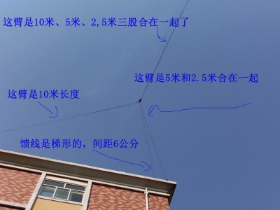

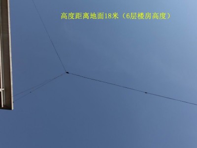

距离地面6层楼房高!振子是室外电话线,三股的:10米+5米+2.5米!馈线是距离6公分的提醒馈线。夹角大概在100-130度吧。其中有的振子是与另外振子合在一起的。感觉效果比单一一条振子的好。

在5米长振子的夹角与10米振子的夹角,是相反的。振子最远端距离楼面沿最近2米。(但其中另外一臂是合在一起的)
有否反射作用?
用手动天调,可以在全段工作(包含3兆、10兆、18兆、24兆)都可以调至1:1.(自己做的手动天调)

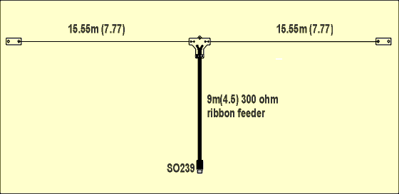

理论上说三条振子不等长可能会对辐射、匹配、平衡造成影响,但实践才是检验真理的方法,楼主要看看实际使用的效果了。
上面是G5RV天线的标准尺寸。他也是用300欧的平行馈线馈电,然后用天调可以工作在短波全段。

是馈线间距6公分(梯形馈线)

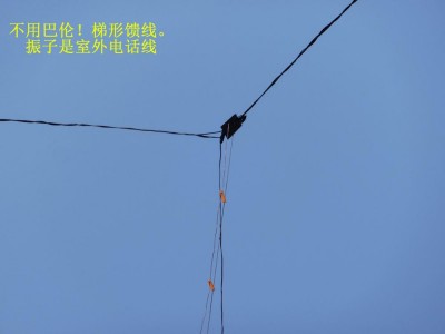

巴伦在那里?

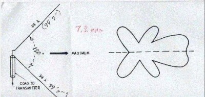

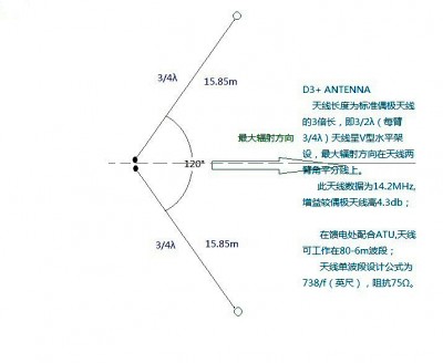

再改进一下,每边15米左右,120度夹角,就有方向性和增益了,还可全段工作。
[ 此帖被bd1hp在2015-02-08 19:50重新编辑 ]

没有加“巴伦”!
