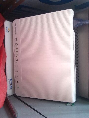

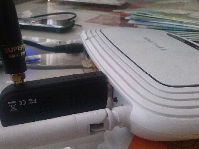

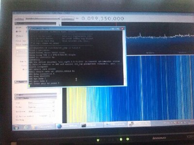

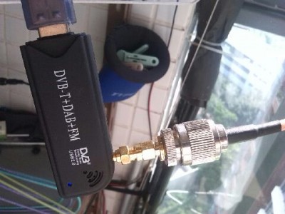

折腾rtl_tcp失败
节假日,不去人海,在家折腾
分别用了华为hg255d和tplink mr3420路由,刷上最新的openwrt trunk版,装上rtl_sdr模块,接上r820t手指
分别用了有线和无线连接路由,sdr#接收软件
手指采样率只能选0.25Mbps,再高就路由软件容易退出了
就算是这个采样率,网络流速也达500多600Kbps,看来用小水管的adsl就难受了
小图 | 大图 图片

今天又是不凑热闹的一天,在家发毛就折腾...
今天把手提搬到路由HG255D旁边,信号当然超强啦,网络延时也是极小的。弱弱的说下,我的路由WIFI功率是设成最低的1mW(0dbm)档位的
然后又开始折腾rtl_tcp,这次测试,USB采样率在1.024Mbps下也正常了,看路由上的console,跳出来的数字明显比上次经小,经过了近半小时都能正常解调UHF NFM和收音机的WFM;然后把手提与路由逐渐拉开距离,看着网络延时从1ms增大到4~5ms,然后路由上的数字开始增大,解调开始有断续,频谱的刷新也有停顿了;继续拉开距离,网络信号减弱,网络延时增加到10ms以上,终于,rtl_tcp忍受不住崩溃了
总结,rtl_tcp对包的处理太遵循理想规律了,对于网络上的延时和丢包处理非常差,网络延时增大后,发送的包开始堵塞,缓冲区一下就满了,进而crash,所以上次的折腾失败是正常的了
所以,如果想在公网上跑rtl_tcp传采样的数据流,看来还是不行的...

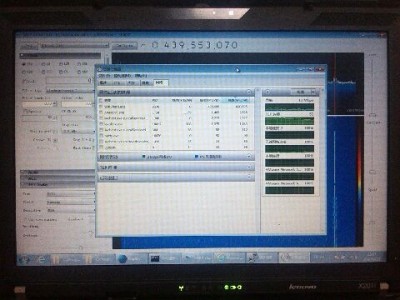

继续测试,把rtl_tcp的启动参数设定在-b 10 -s 250 -a 0.0.0.0后,观察rtl_tcp运行的内存占用在65%~67%左右稳定下来,连了大约有5分钟也没有出现rtl_tcp溢出和路由器重启的现象了
可惜的是由于ADSL上行的带宽限制,跑在公网上数据流还是有断续...
我读书少  不要骗我
12779
只看该作者 7楼 发表于: 2013-10-11
继续总结:rtl_tcp对CPU要求并不高,HG255D的400M CPU,只占用了4%左右,但对内存要求较高,64M的内存是不够的,另外就网络带宽要足够
