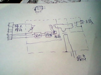

乱画了一图,这样行不行,行的话,还不知道移相电路怎么搞,还有磁棒天线谐振在收发机的接受点好,还是谐振在电动车充电器的开关频率好了????
离线BD4CB
2280
只看该作者 18楼 发表于: 2013-06-19
回 胡线电 的帖子
胡线电:[图片]乱画了一图,这样行不行,行的话,还不知道移相电路怎么搞,还有磁棒天线谐振在收发机的接受点好,还是谐振在电动车充电器的开关频率好了???? (2013-06-19 18:14)
你不要浪费时间了,对付充电器,只能要么拉电,要么换充电器。
