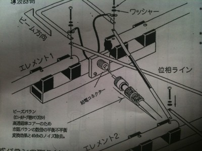

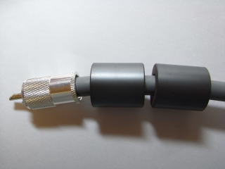

说这样结构巴伦 平衡不平衡转换效率最高减少40db底噪 就俩磁圈 [复制链接]

首先要弄清楚磁环对那个频段损耗大,不能乱加磁环。

这个东西,我觉得它就是巴伦,一个强制电流转换型巴伦。
我把它用在八木、DP等需要平衡馈电的天线里面,实现不平衡-平衡转换,效果很好;
另外,我用它在Vertical天线的馈线上,还可以起到扼流作用。效果也很理想。

这个方法适用的天线跟我们常用的倒V不可一概而论

感觉是对数天线上用的~

经手的5套日本八木全部是这样结构

这磁环什么型号
