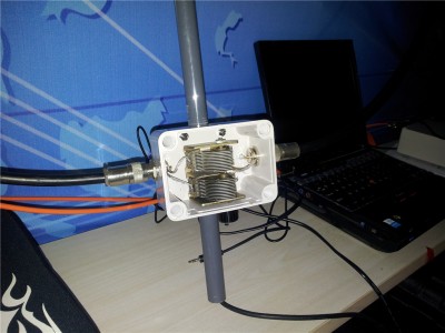

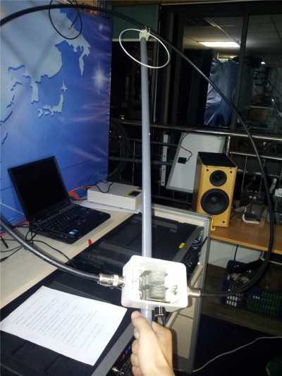

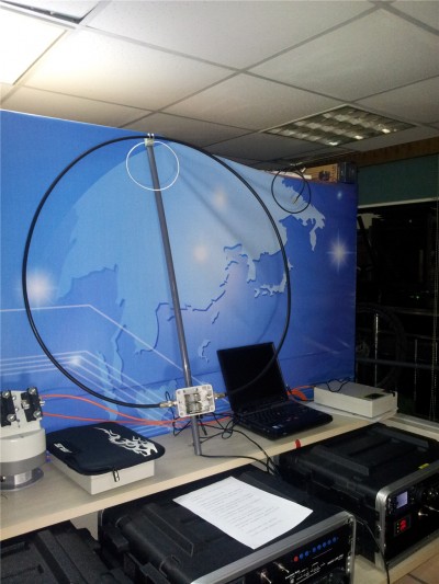

刚才闲着没事山寨了AlexLoop Walkham 40-10m 环形天线,没见过这种天线之前就有这样的思路去做一个这样的天线,看到它的报价让我震撼,我还是自己做吧。
材料:-7馈线2.6米
             N座*2
             2*365P空气电容
             -2特富龙馈线53CM
             灰色塑料管*1米
             管卡子*2
             厚度适合的防水盒
环直径80公分,电容并联用的可以到3.5兆,但是21-28兆容量嫌大了调不了,可以考虑去掉一组电容或者装个开关。效果听感好于前段时间做的40公分直径的小环。回家吃饭了,明天再仔细测试了。
