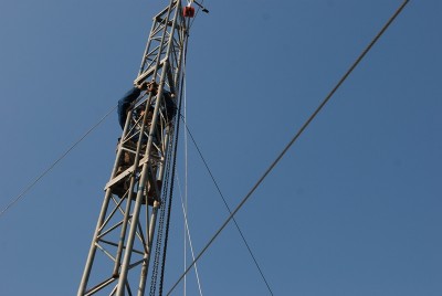

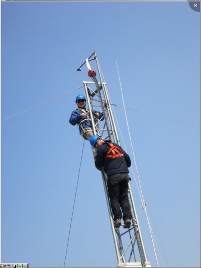

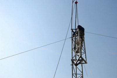

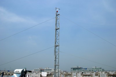

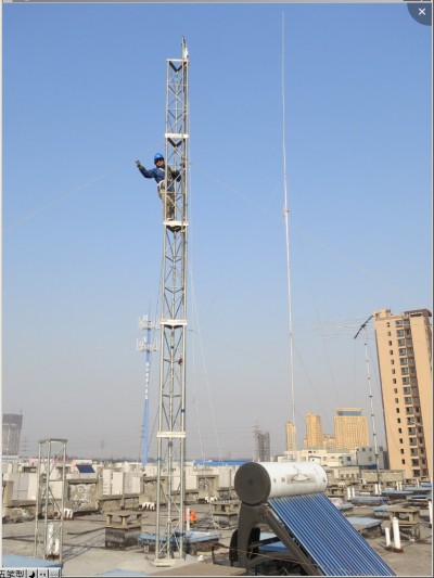

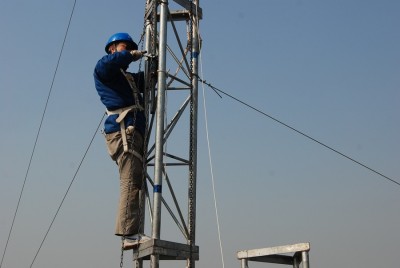

HSV和EFD来补一下相片,现在我的相机内只有我和EFD的相片,别的几位苦力兄弟你们相片上一下,下周再搞天线上去,二天下来真累呀

架设中。。。。。。。。。。。

每节2米长吗?????
离线BG5EHX
4680
只看该作者 4楼 发表于: 2013-03-04

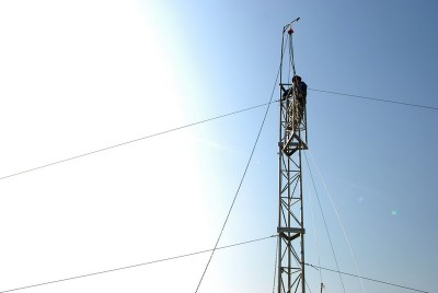

六节,12米,二天只做到五节,最后一节要装好立杆才能上去,立杆还没固定好

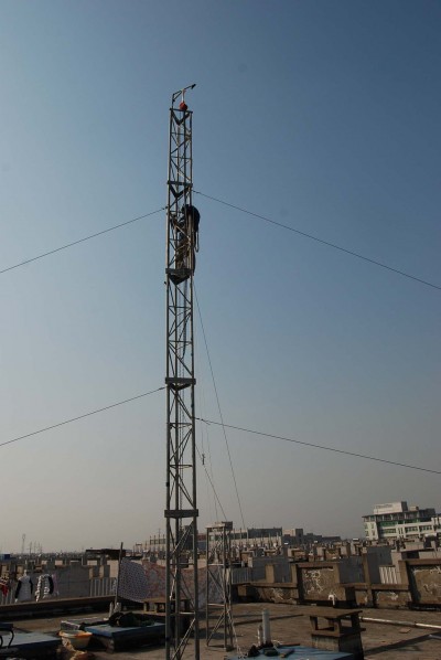

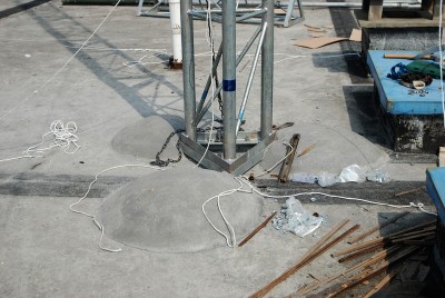

只看该作者 9楼 发表于: 2013-03-04

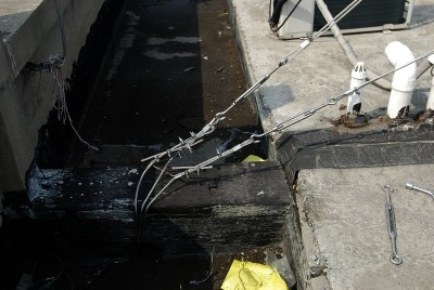

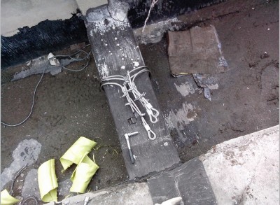

塔基如何处理的?

只看该作者 10楼 发表于: 2013-03-04
回 BG5EHX 的帖子
BG5EHX:[图片]
架设中。。。。。。。。。。。 (2013-03-04 09:39)
陈老师,上几张塔底固定(楼顶防水处理)和纤绳固定点的PP,学习一下,正晕呢!

只看该作者 11楼 发表于: 2013-03-04
给我来个  你的拉绳的 数据   还有  绝缘瓷葫芦的链接   就是拉线上用的那种

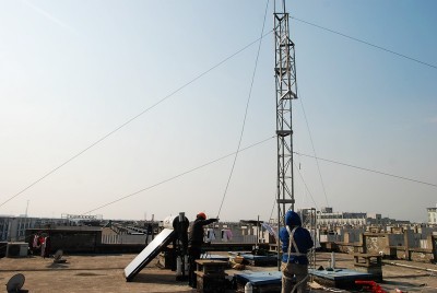

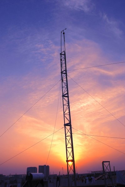

直直的?
离线BG5EHX
4680

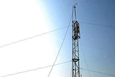

只看该作者 13楼 发表于: 2013-03-04
并不直,十米顶到下面有5CM左右的垂直差,下周还要搞,下周二天可能会搞完,今天手脚酸疼,等塔完全搞好了再回答问题吧,现在不想看到建议,不了解现场的许多建议会帮倒忙

BH1KJD:陈老师,上几张塔底固定(楼顶防水处理)和纤绳固定点的PP,学习一下,正晕呢! (2013-03-04 13:38)
同样关注!!

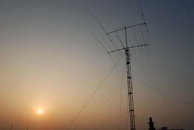

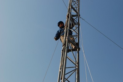

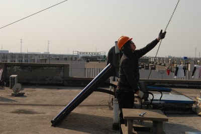

只看该作者 17楼 发表于: 2013-03-04

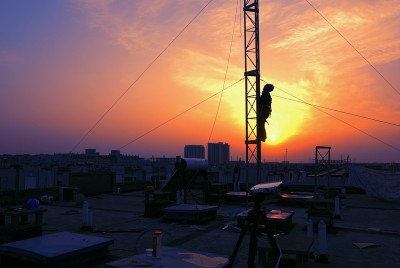

我来补几张照片吧!

只看该作者 18楼 发表于: 2013-03-04
回 BH1KJD 的帖子

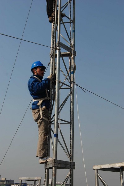

塔底木有打穿楼顶,所以不需要防水。
纤绳固定点在梁上,打穿,穿钢丝。
不过同一层的纤绳拉在不同高度第一次见。
[ 此帖被42821在2013-03-04 21:41重新编辑 ]

只看该作者 19楼 发表于: 2013-03-04
建议是一定的看的  因为 如果真有大的问题 会出大麻烦的!!!!看归看 可以思考下。你的那个风绳首先中间的隔断,的弄绝缘子,要不会对信号有干扰。这个是必须的 ,还有那个风绳我个人感觉 你的三个一组的拉到一个塔身的平面上,这个对月受力会好点,自己琢磨下,,,,,,
