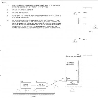

就是一个放大版中部加载天线(UV段最常用的)。
[ 此帖被bd1by在2013-03-04 09:20重新编辑 ]

经过尺寸优化,那个匹配器可以用9:1巴伦代替。

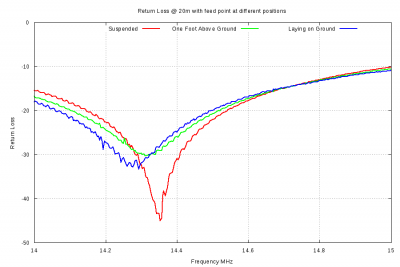

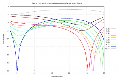

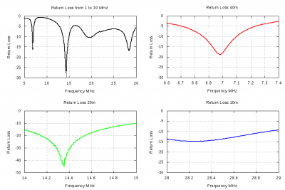

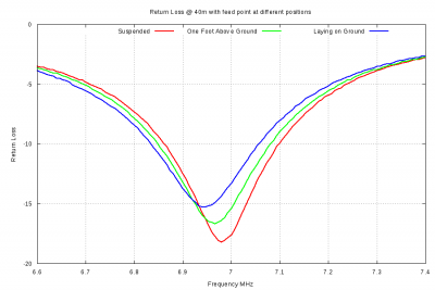

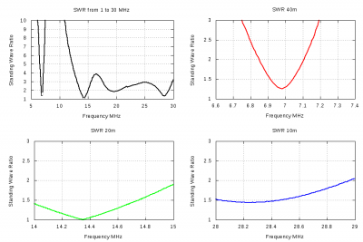

只看该作者 7楼 发表于: 2013-03-04
回 BD7JAC 的帖子
BD7JAC:
QRP天线?等效率报告。
[attachment=596317]
[attachment=596318]
[attachment=596319]
[attachment=596320]

猜想效率是很高的,10米波段1波长,20米波段1/2波长,40米波段应该也是1/2波长。中间的线圈是陷波器兼加感线圈。
