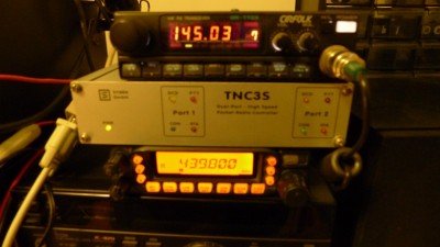

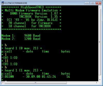

经过一段时间的准备及测试,packet radio台站今天开始试运行。
呼号:BA1RB, BA1RB-8(邮箱系统)
配置:
TNC: SYMEK TNC3S,配置1200bps和9600bps modem各一块
VHF频率:145.030, 1200bps
UHF频率:439.800, 9600bps
地点:北京东南方向
天线型号:Diamond X50
天线高度:距离地面约60米
欢迎大家使用。

哈哈,才这么一会儿就有一个用户在Port 2上来...

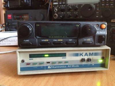

这个是一个Packet Radio的Node,安装了Mailbox系统,可以发公共信件,也可以发私信。如果你玩过BBS就知道了。类似于最早的时候用电话线接入的CFIDO网络,只不过这个是用电台+TNC的,速度也是令人怀旧的1200bps和9600bps。
下图就是你要上这个台站的话,要用的设备示例。

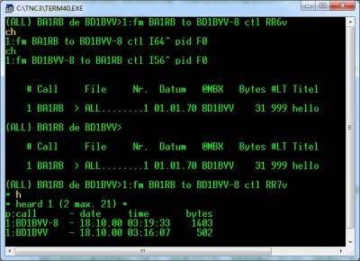

登录到了另一个节点,并写了一封信。
