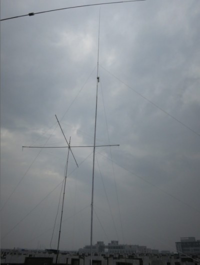

比赛结束,射完了,软了
18米的三波段四频点GP,C19,D240,SB
SB做主力,所以第一个倒掉,昨晚上西北风,阵风有八九级以上了

防风绳没拉好。

钢丝全部是好的,十二米杆上次加C19就已经弯过一次,吃过内伤,这次又完全升到头了,结果第四节的结头地方坏了,而且支脚也移动了,和风绳关系不大,还是用15米重杆好点,这也好,加力上塔吧
旧的不去,新的不来
