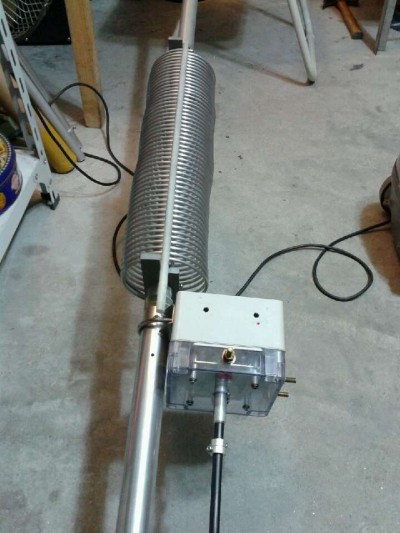

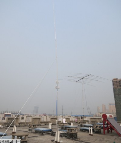

超级PAC12,打算今晚CQWW的40/80米波段
为了上1000W以上的功率,地网布了36根

巴伦厄流厄不住啊,感抗不够啊。

有比没有强,D240上的,先来用用

四十米和八十米都是这个GP

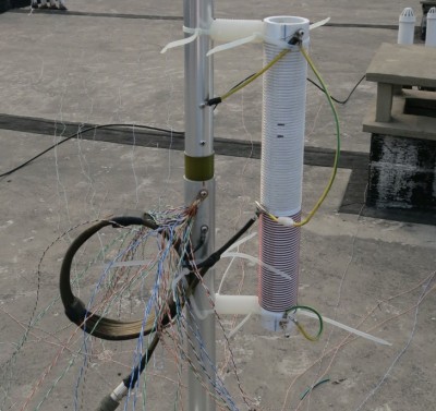

请问你这个GP的地网是按多长布的,,是四分之一吗,160米 18根,,80米 18根吗

1000瓦太小

现有地网36根,每根长度在10米以上,计划再加36根地网,长度在20米左右,这个天线这段时间要改造过,做成40-160米三个波段四个频点的电控切换的GP,要对付月底的CW比赛,现在就是时间太紧张了

您这个地网的长度是随机值,还是按波长计算而来!

改进中,希望2KW下不会再烧掉
