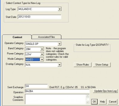

今天我在笔记本电脑上安装N1MM软件,打算参加10月6日的WAPC比赛,在软件设置上遇到了问题,请大家帮忙介绍一下如何处理,先说明一下,我用的N1MM软件最新升级包是V12.09.03版。

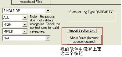

在如下的设置界面中,找不到导入WAPC赛各省代码的按钮。

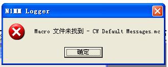

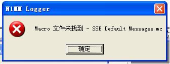

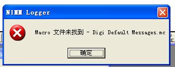

还有,设置完成按界面下面的OK按钮后,系统会弹出下面提示框,不知何故

在补充一下,设置完成点击OK按钮且分别按了上面的三个提示框确定按钮后,再次进入设置界面,发现所设置的信息无法保存。比赛即将来临,请大家尽快告诉我解决方法。

离线BH1JGA
128
只看该作者 3楼 发表于: 2012-10-03
您导入“木兰补丁”了吗?
“木兰补丁”里面有两个文件,把CNPROV.SEC 拷贝到N1MM目录里,把MULANDXC.UDC拷贝到 N1MM目录下的USERDEFINEDCONTESTS目录里。
之后选择MULANDX选项
其他设置好后,点击界面里的Import  Section List导入各省缩写。
至于您那没有这Import  Section List ,我就不知道为啥了、
离线ba2ba
970
只看该作者 4楼 发表于: 2012-10-04
谢谢BH1JGA的指导,我重新安装了软件,这次使用的是V12.04.01版本,没有出现上面说的三个提示框。不过我没有找到如何将下面赛事组委会给出的参赛组别如何导入到软件里的方法

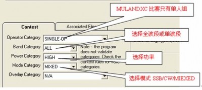

离线BA5CW
5089
只看该作者 7楼 发表于: 2012-10-05
这4个标签指示的内容组合起来就是组别
第一项只能是 SINGLE OP
第二项,如果你是全波段,就选ALL,如果是单波段则选择下拉菜单里的相应波段
第三项是功率选择,根据你实际使用功率选择 high low qrp
第四项是模式选择 可以选SSB CW或者两者都用选MIXED
离线BA5CW
5089
只看该作者 8楼 发表于: 2012-10-05
顺便提醒一下,
QRP没有单模式或单波段选项,如果既用QPR,又填cw或ssb模式,或者选单波段,一律归到低功率组。
另外单波段只能参加混合模式,如果单波段只参加了SSB组或者只参加了CW组,那么都归类到混合组。
大家可以放心参加全波段比赛,如果你的某个或者多个单波段成绩很好,我们会自动把你排入单波段获奖名单的。
也没有专门的有辅助组,你可以放心使用网络。
